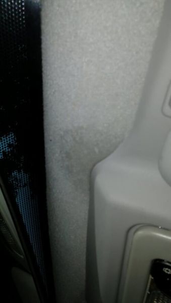

osnabruecker Опубликовано 15 июня, 2020 Поделиться Опубликовано 15 июня, 2020 Сделал на СТО регулярное ТО, и при выезде вдруг упало несколько капель с потолка машины, прямо с верхних лампочек. Подумал, может протирали что-то. Но вот прошло несколько дней, сел утром в машину и начала капать вода. Присмотрелся - капает с стыка пластика и потолка, возле зеркала. У кого-то такое было? Сверху посмотрел, вроде все плотно. Там антенна стоит, вроде плотно все. Ссылка на комментарий
Олегович Опубликовано 15 июня, 2020 Поделиться Опубликовано 15 июня, 2020 Значит *не плотно*. Снимать пластик/салонный фонарь, смотреть откуда вода появилась. Может придется помощнику пролить сверху, чтобы снизу увидеть место *неплотности* XP 2008г.в.; TU5JP4; ручная КПП. ЮВАО Ссылка на комментарий
A20C Опубликовано 18 июня, 2020 Поделиться Опубликовано 18 июня, 2020 Через основание антенны может капать, снимать и садить на герметик. koro, Олегович и ВПН 3 Ссылка на комментарий
koro Опубликовано 18 июня, 2020 Поделиться Опубликовано 18 июня, 2020 2 часа назад, A20C сказал: Через основание антенны может капать, снимать и садить на герметик. Скорей всего так и есть других вариантов особо не приходит в голову. Ссылка на комментарий
osnabruecker Опубликовано 19 июня, 2020 Автор Поделиться Опубликовано 19 июня, 2020 Извините, что отвечаю не сразу. Заехал на СТО, действительно капало через антенну. Причём странно немного, делал ежегодный ТО и именно после него стало капать. Закрутили гайку крепления антенны посильнее, сказали - если что, подъехать, герметиком замажут, но пока вроде сухо, хотя дожди были. Ссылка на комментарий
Олегович Опубликовано 19 июня, 2020 Поделиться Опубликовано 19 июня, 2020 Меняй основание антенны, могли загнуть антенну в другую сторону (например переноску перекидывали) и появилась трещина в пластике или деформировало крышу возле антенны. Присмотрись к поверхности крыши вокруг основания антенны. XP 2008г.в.; TU5JP4; ручная КПП. ЮВАО Ссылка на комментарий
