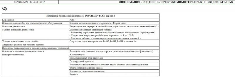

Burtas Опубликовано 8 июня, 2020 Поделиться Опубликовано 8 июня, 2020 Приветствую. Столкнулся с такой проблемой - при включенном кондее на C4 2010 г.в. (EP6) даже в режиме "LO" из дефлекторов дует едва прохладный воздух, салон не охлаждается. Китайский сканер показывает ошибку P0597. При этом на приборной панели температура 3 деления, антифриз не уходит, чек не горит. В 2017 г. официалы доливали фреон, термостат менялся в 2018 г., за это время пробег составил от силы 20 тыс.км. Подскажите, с чего начать и в чём вероятная причина? Заранее благодарю! Ссылка на комментарий

Burtas Опубликовано 8 июня, 2020 Автор Поделиться Опубликовано 8 июня, 2020 P0597 - ошибка управления термостатом. Как проверить первую скорость вентилятора? Ссылка на комментарий
Бес Опубликовано 8 июня, 2020 Поделиться Опубликовано 8 июня, 2020 С ошибкой надо решать проблему. Сейчас тепло. Завести машину и включить кондиционер - 98% включится первая скорость. Если конечно фреон есть. Самый простой способ. Природа мудра, и Всевышнего глаз Видит каждый наш шаг на тернистой дороге Наступает момент, когда каждый из нас У последней черты вспоминает о Боге... Ссылка на комментарий
Burtas Опубликовано 8 июня, 2020 Автор Поделиться Опубликовано 8 июня, 2020 Я понимаю, что с ошибкой надо решать. Вопрос как решать - менять термостат? По внешним признакам он работает - один патрубок теплее другого, 3 деления держит, антифриз не уходит. Ссылка на комментарий
Бес Опубликовано 8 июня, 2020 Поделиться Опубликовано 8 июня, 2020 Начать с простого - контакты, жгуты, колодки Спойлер ... Burtas 1 Природа мудра, и Всевышнего глаз Видит каждый наш шаг на тернистой дороге Наступает момент, когда каждый из нас У последней черты вспоминает о Боге... Ссылка на комментарий

ZIGGY Опубликовано 9 июня, 2020 Поделиться Опубликовано 9 июня, 2020 У тебя ошибка по термостату, пока этой ошибки не уйдёт будет стоять запрет на включение муфты компрессора + 12 минут назад, Burtas сказал: При включенном кондее вентилятор на холодной машине не вращается Это надо будет проверять после замены термостата. Если нижняя скорость, после замены, сразу не будет включаться, то, вероятно, терморезистор вентилятора под замену. !!!!А уже дальше разбираться есть ли давление, нужное ли количество газа, нет ли утечек!!! Burtas 1 Подбор автомобилей Peugeot\Citroen, подробности "Понакупят шнурков по объявлению, а пользоваться не умеют!" © Enzo С4-С5-С6-С4P-5008 Ссылка на комментарий

Burtas Опубликовано 11 июня, 2020 Автор Поделиться Опубликовано 11 июня, 2020 Вчера был у знакомого кондейщика. Фреон долили, но легче не стало - компрессор не включается. Муфты на моём кондее нет. Кондейщик советует проверить датчик, установленный на одной из трубок кондея - не знаю, как он правильно называется - он слева рядом с бачком с антифризом. Термостат по всем признакам работает исправно. Откуда ошибка по термостату непонятно. Ссылка на комментарий
ZIGGY Опубликовано 11 июня, 2020 Поделиться Опубликовано 11 июня, 2020 Я тебе чётко написал что делать и в какой последовательности.... Бес и Ivj2 2 Подбор автомобилей Peugeot\Citroen, подробности "Понакупят шнурков по объявлению, а пользоваться не умеют!" © Enzo С4-С5-С6-С4P-5008 Ссылка на комментарий
Burtas Опубликовано 11 июня, 2020 Автор Поделиться Опубликовано 11 июня, 2020 Я читал, но до последнего надеялся, что не придется покупать новый термостат просто для проверки. Тем более, что 1,5 года назад термостат был заменен на новый. Ссылка на комментарий

ZIGGY Опубликовано 11 июня, 2020 Поделиться Опубликовано 11 июня, 2020 Начни тогда с проверки проводки на термостат .... Burtas 1 Подбор автомобилей Peugeot\Citroen, подробности "Понакупят шнурков по объявлению, а пользоваться не умеют!" © Enzo С4-С5-С6-С4P-5008 Ссылка на комментарий
