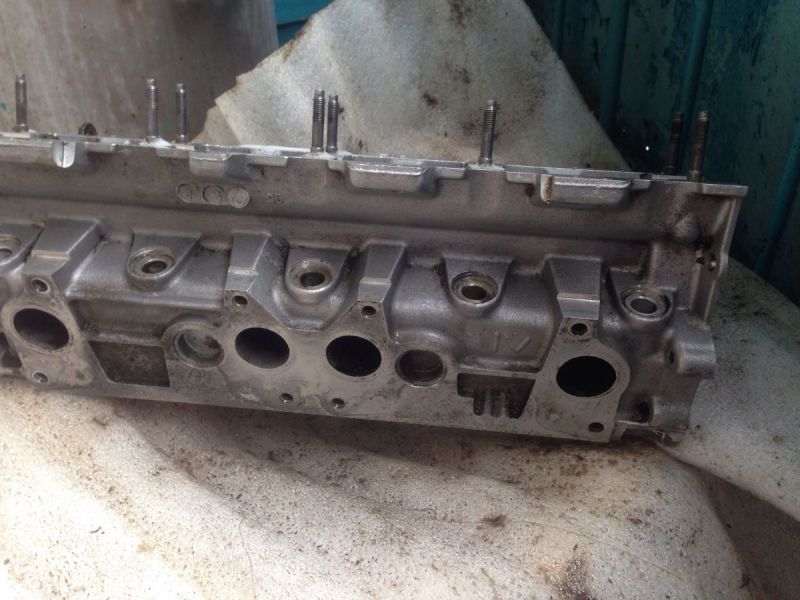

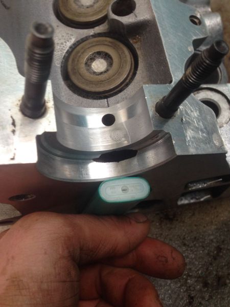

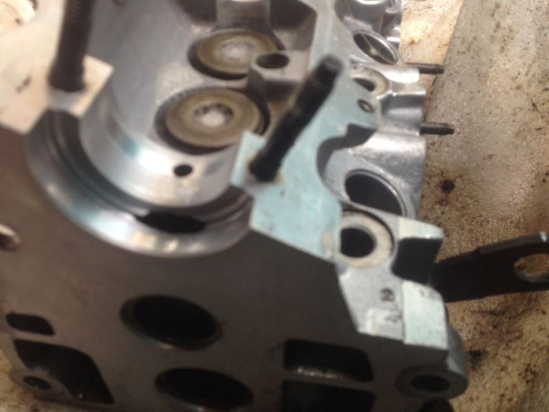

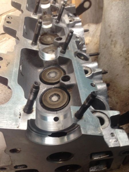

Всем привет. Столкнулся с проблемой пустого бачка антифриза, после того как печка начала дуть холодным воздухом. Дабы убедиться что антифриз уходит не в двигатель, я залил ещё раз литра 2.5-3, после 3-х минутной поездки бачок снова пуст. Достал щуп увидел йогурт. Решил поменять прокладку гбц, да и в общем ремонта двигателя. Пробег 320 к всё таки. После снятия головки приступил к промыванию гбц, и обнаружил печальную щель. Начал гуглить, наткнулся на то что это дренаж чтоб не разорвало сальник. Но сравнив отверстие на фото в интернете и своей гбц, обнаружил что у меня не дренаж , а дырка) прошу вас о новых познаниях , для чего это отверстие, или может его не должно быть, и можно ли приступать к сборке с такой крышкой? Ксантия 1.6 1996IMG_0041.thumb.PNG.b52661525d9ecbab2dff09a665e316a0.PNG
Да, похоже на пролом.
На подольском гидроклубе есть Sounding, у него был такой двиг на продажу в россыпь. Может, ГБЦ там осталась, спроси.
