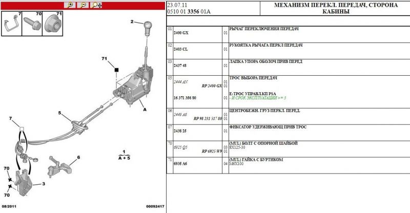

АлександрСитроен Опубликовано 30 мая, 2020 Автор Поделиться Опубликовано 30 мая, 2020 Короче говоря я нашел проблему, разобрал под капотом всё, в салоне тоже тоннель разобрал, достал тросики кулисы, и увидел что на тросе выбора передач, на конце, со стороны коробки вылетала пластиковая рубашка из своего посадочного места,посадочное место было не разбито, в связи с чем 2я 4я и задняя скоростя просто не включались, тк трос тупо выгибало коромыслом и он не доставал до нужного положения, подумав полчаса над вариантами, понял что пластик нужно вставлять как есть обратно, сел он плотно, никаких хомутов там не поставить, не соберётся иначе, решил намотать изолеты на пластик с переходом на посадочную резинку, в итоге село плотно очень, вылететь не должна точно. Всё начал собирать обоатно, намучился ужас, собрал, завёл, поехал обробовать, итог: все передачи теперь выключаются на ура, и даже лучше( четкость включения стала офигенной). Итог: разобрать не очень трудно, нужна яма только, собрать тоже легко, а причина такого косяка с тросом считаю то что нельзя никогда пытаться воткнуть передачу если она совсем упирается, у меня так было этой зимой, видимо замер тросик и я пытался через силу, что и привело к выдерживания пластика и последующей фигне. И не забудьте когда снимите тросики, почистить если есть ржавчина и силиконом или моторным маслом смазать чтоб ходили лучше и не перемещали. Бес 1 Ссылка на комментарий

Ситруа Жомапель Опубликовано 30 мая, 2020 Поделиться Опубликовано 30 мая, 2020 31 минуту назад, Бес сказал: про такое на Ситроен не слышал к сожалению, я тоже, ориентируюсь по картинке выше. конструкция похожая. И вот то ли на фиат лепили от пежо, то ли наоборот. То ли просто точили втулку на шар тяги. Поэтому, к сожалению, ничего конкретного и сплошное словоблудство. https://www.livemaster.ru/pawtteryceramics Ссылка на комментарий
