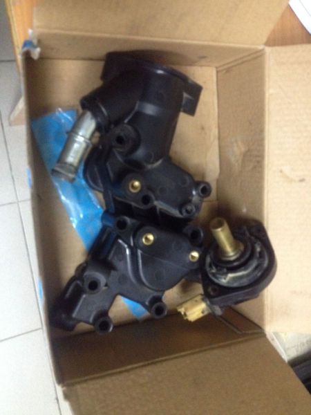

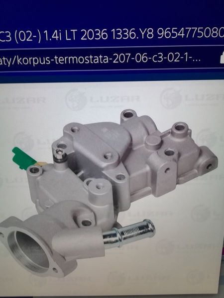

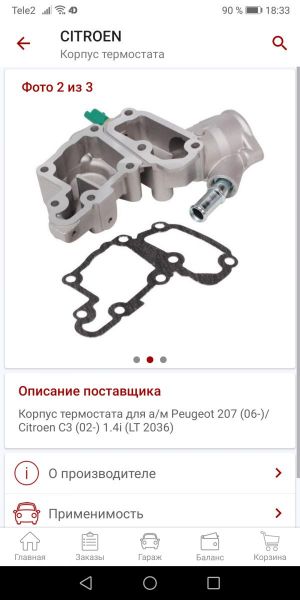

Дмитрий Сер. Опубликовано 23 мая, 2020 Поделиться Опубликовано 23 мая, 2020 Купил пластмассовый корпус, поставил на герметик, почитав данный форум. Отъездил неделю - начал сочиться болт прокачки. Потом заметил, что из под фланца тоже сопливит, хотя промазывал всё хорошо. Хотел уже было снимать и заново переделывать - провожу пальцем по металлическому штуцеру, который идёт от печки в корпус- и он в антифризе. Ладно думаю. Достал он меня. Почитав опять же здесь, наткнулся, что некоторые ставят алюминиевый. Ну и всё таки это не пластик. Нашёл только такой. Luzar. Смущает только штуцер, к которому патрубок печки присоединяется. На пластиковом он крепится как я понял фиксирующей скобой, а здесь не пойму каким образом. Запресован или на клею... Самое моё опасение перед покупкой данного корпуса - это этот штуцер. Надёжно ли такое соединение... Может кто такой ставил или посоветует другой алюминиевый. С пластиком не хочу больше иметь дело. Ссылка на комментарий
mister z Опубликовано 23 мая, 2020 Поделиться Опубликовано 23 мая, 2020 Нормально всё стоит. Ставьте. Олегович, dedmazai, ВПН и 1 другой 4 +7 963 245 1140 Ссылка на комментарий

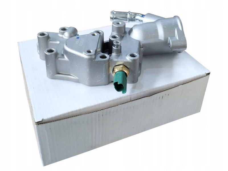

afanyr Опубликовано 21 июня, 2020 Поделиться Опубликовано 21 июня, 2020 Может кому понадобится. Мне уже не надо: https://aliexpress.ru/item/33003219450.html?aff_platform=link-c-tool&sk=_sSETun&aff_trace_key=390af269a2d548db8661e01d846025d2-1592745364510-02595-_sSETun&dp=5e1740b943d1a8432ab2c96e&terminal_id=dd7e199cbe374bb8993cccf1cab6b9bd&tmLog=new_Detail&aff_request_id=390af269a2d548db8661e01d846025d2-1592745364510-02595-_sSETun Олегович и ВПН 2 Ссылка на комментарий
sergtavr Опубликовано 22 июня, 2020 Поделиться Опубликовано 22 июня, 2020 я ставил,задолбал пластик, трубку эту эпоксидкой закрепил, полгода все ок Ссылка на комментарий
A20C Опубликовано 28 июня, 2020 Поделиться Опубликовано 28 июня, 2020 Для мотора 1.4 8 клапанов ещё есть Birth 81037, тож алюминиевый. Алиэкспресс тож не отстаёт https://aliexpress.ru/item/32881422122.html?spm=a2g0o.tm151245.6106975630.2.fad3673c0Y02Rn&gps-id=seaZeus&scm=1007.25281.150704.0&scm_id=1007.25281.150704.0&scm-url=1007.25281.150704.0&pvid=5e648ab2-fbc7-4ef4-b286-4e4760e23dd1 Патрубок запрессован, не выпадает не течёт. Ссылка на комментарий
G-SHOCK Опубликовано 29 ноября, 2021 Поделиться Опубликовано 29 ноября, 2021 Тоже достало переклеивать это чудо, купил новый и не проехал и 10 т.км.- при повторном переклеивании корпуса-термостат развалился прямо в руках. фирмы Металкаучё Пластик(полимер) на данном корпусе очень мягкий-следы остались от прижима болтами. Заказал из алюминия корпус термостата Vernet WF0126M переклеили-посмотрим как себя поведет. Бес 1 ) Ссылка на комментарий
Олегович Опубликовано 27 декабря, 2021 Поделиться Опубликовано 27 декабря, 2021 В 29.11.2021 в 07:05, G-SHOCK сказал: Пластик(полимер) на данном корпусе очень мягкий-следы остались от прижима болтами. Болты затягиваются с усилием 0,9-1,1кг/м, что бы пластиковый корпус мог *плавать* по плоскости (так же тянется головка ГБЦ) перетянул - поведёт и будет течь. Пластиковая помпа по блоку уплотняется резинкой прямоугольного сечения. На хожалом двигателе, поверхность плоскости вокруг *места* резинки уже будет со следами коррозии, резинкой на тоже место можно не попасть и подтекание гарантировано, а если еще и перетянуть - 200% что потечет. Кста, дюралевый корпус тянут с таким же усилием. XP 2008г.в.; TU5JP4; ручная КПП. ЮВАО Ссылка на комментарий
G-SHOCK Опубликовано 27 декабря, 2021 Поделиться Опубликовано 27 декабря, 2021 Оригинал сделан из полимера(типа PPSU) отличного от того из чего сделан термостат и корпус термостата от "Металкауча"(он мягче) ) Ссылка на комментарий
