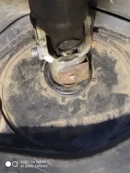

afanyr Опубликовано 29 мая, 2021 Поделиться Опубликовано 29 мая, 2021 @mister z Отвернул гайку,вытащил болт ,вал с крестовиной уперся в пол. Все ,дальше никак. На М59 я колонку отворачивал и поднимал на несколько см. Ссылка на комментарий

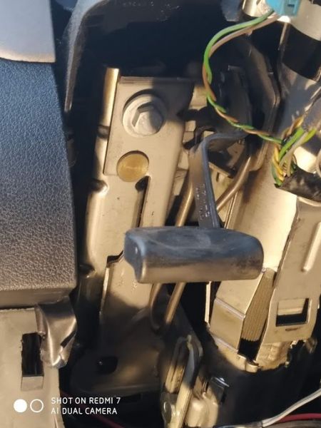

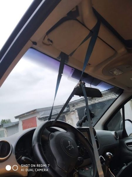

afanyr Опубликовано 1 июня, 2021 Поделиться Опубликовано 1 июня, 2021 В общем вчера поменял крестовину. Купил жигулевскую 16х40 и GMB 15х40. 215 и 460 рублей соответственно. 1.Отворачиваем и снимаем нижний болт. 2. Пытаемся вынуть нижний вал. Фиг-вам. Пол мешает.Снимаем кожух руля,отворачиваем четыре болта,колонку привязываем к козырьку чтобы не упала. Поднимаем колонку вверх и вытаскиваем вал. И я в небольшом шоке. Крестовина 16х40 все четыре чашки. Т.е. 460 р. выкинул зря. И чек выкинул. 3. Замена крестовины минут 15. Я ее просто выпилил болгаркой и чашки выдавил внутрь. Наружу проблемно т.к. чашки закернены. После круглым напильником зачистил эти закернения. 4. Запрессовывал в тисках. Стучать нельзя -иголки выпадут. Чашки опять зачеканил. Сборка в обратной последовательности. Работы примерно на час с перекусами. Бес и Олегович 1 1 Ссылка на комментарий
