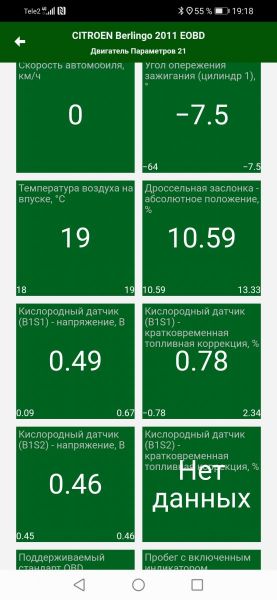

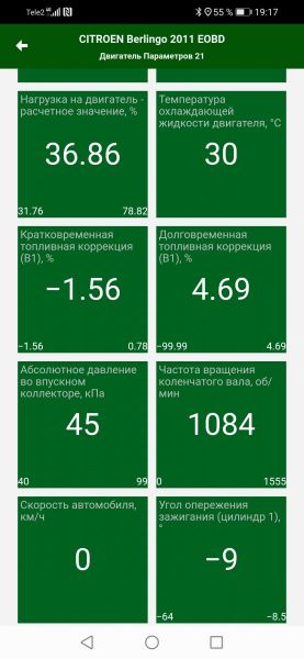

Rafus Опубликовано 21 мая, 2020 Поделиться Опубликовано 21 мая, 2020 Всем привет! Извиняюсь заранее если тема уже есть, не нашёл! Citroen berlingo 1.4 бензин, при трогании с места не всегда реагирует на педаль газа, а так же при торможении и при переключении на пониженую передачу! Чек не горит, из ошибок иногда вылетают р0201, 02,03,04, также 0351,0352 прикладываю показания на хх через обд Ссылка на комментарий
