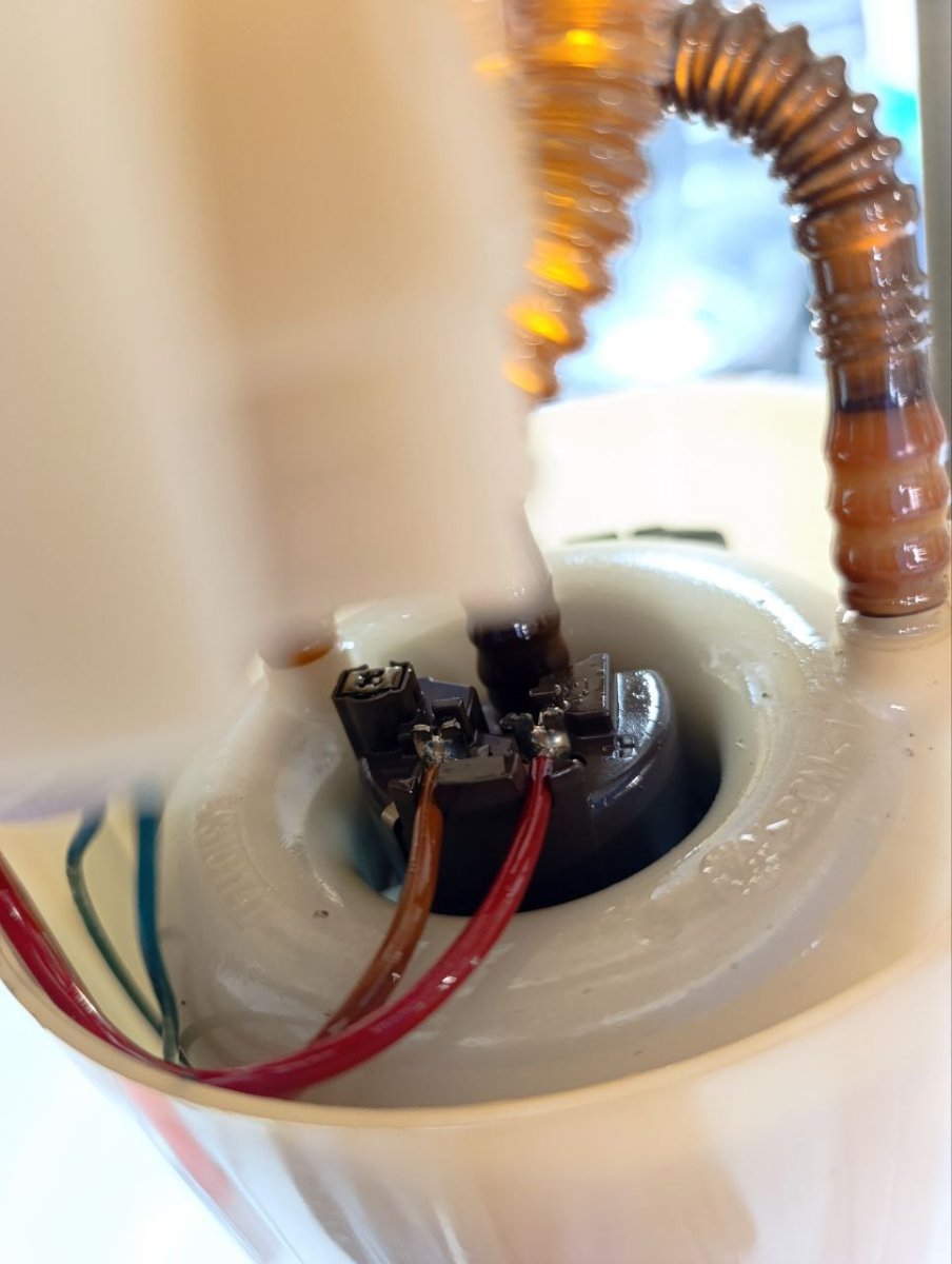

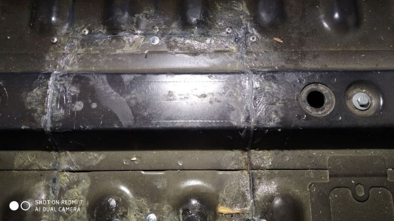

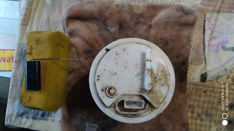

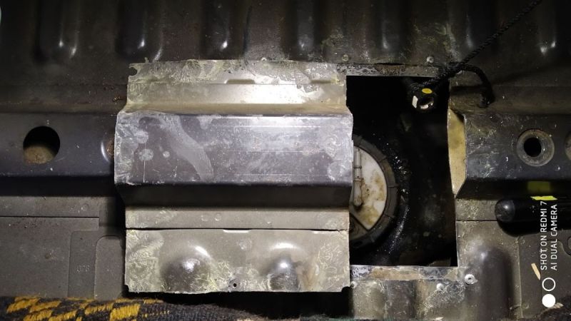

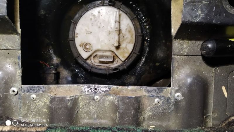

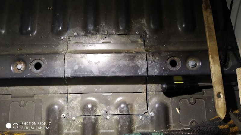

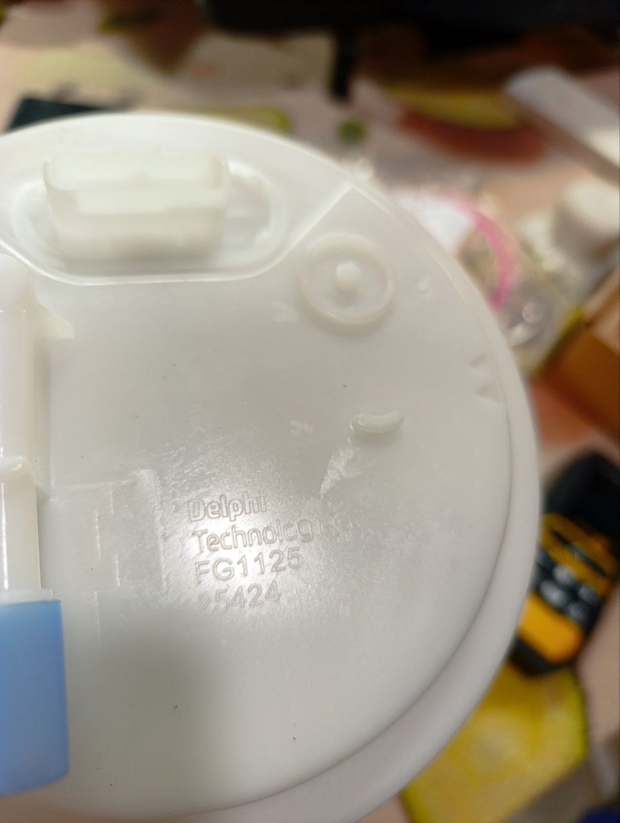

afanyr Опубликовано 3 сентября, 2021 Поделиться Опубликовано 3 сентября, 2021 Решил я вчера заняться бензонасосом. Снял лючок,вынул бензонасос. Стал изучать ситуацию. Оказывается поплавок упирается в ребро жесткости бензобака слева. И не поднимается до максимума. Фото1. Я поплавок отогнул вверх на несколько см где ребра этого нет. Заправлю полный бак проверю теорию. Далее фото лючка. Вырезал болгаркой, сверху и снизу приклепал две пластины. Все залил антикором. Крышку привернул на два самореза. Щели залил герметиком. Спойлер ВВерх это на фото. Бес 1 Ссылка на комментарий

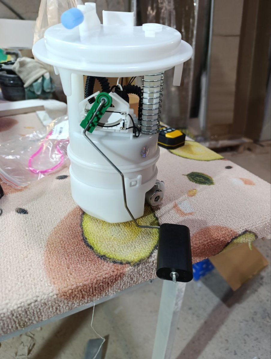

Олегович Опубликовано 12 сентября, 2021 Поделиться Опубликовано 12 сентября, 2021 В 06.09.2021 в 09:46, afanyr сказал: Фокус не удался. Поплавок зря изгибал. Надо было немного развернуть колбу. XP 2008г.в.; TU5JP4; ручная КПП. ЮВАО Ссылка на комментарий
afanyr Опубликовано 12 сентября, 2021 Поделиться Опубликовано 12 сентября, 2021 @Олегович Верну назад. Буду пробовать по-другому. Надо было старый сфотографировать мин-макс поплавка Ссылка на комментарий
Олегович Опубликовано 12 сентября, 2021 Поделиться Опубликовано 12 сентября, 2021 @afanyr На всякий случай, когда снимешь колбу насоса вместе с датчиком, тестером измерить сопротивление реостата поплавка при мин и мах топлива, правильно измерить и записать на бумажке. В настройках величины сопротивления датчика прописываются. Это что бы лишний раз не снимать колбу, если придется влезать в настройки. На моей ХР дважды слетали прописанные установки датчика. XP 2008г.в.; TU5JP4; ручная КПП. ЮВАО Ссылка на комментарий
afanyr Опубликовано 13 сентября, 2021 Поделиться Опубликовано 13 сентября, 2021 @Олегович А смысл? Ход поплавка намного больше ,чем высота бензобака? Он по-любому до верха не поднимается. Да и вниз он не опустится до минимума. Я так понимаю нужно заправлять до горлышка и компом выставлять 60 литров. Заливать 8 литров в пустой бак и добиваться зажигания контрольной лампочки. Сейчас я заправляюсь помаленьку,держа стрелку на пол-бака примерно. Чтобы не встать где-нибудь. Ссылка на комментарий
Олегович Опубликовано 13 сентября, 2021 Поделиться Опубликовано 13 сентября, 2021 12 часов назад, afanyr сказал: Заливать 8 литров в пустой бак и добиваться зажигания контрольной лампочки. На ХР уставку включения контрольной лампочки мин уровня топлива можно было менять в BSI, ставь хоть 1 литр для загорания лампочки остатка. Форма бензобака в месте колбы с понижением, делается для всех машин от царя гороха. Естественно поплавок датчика сбоку от этого *приямка*. Если есть, кинь сюда схему с приборки с датчиком. XP 2008г.в.; TU5JP4; ручная КПП. ЮВАО Ссылка на комментарий
