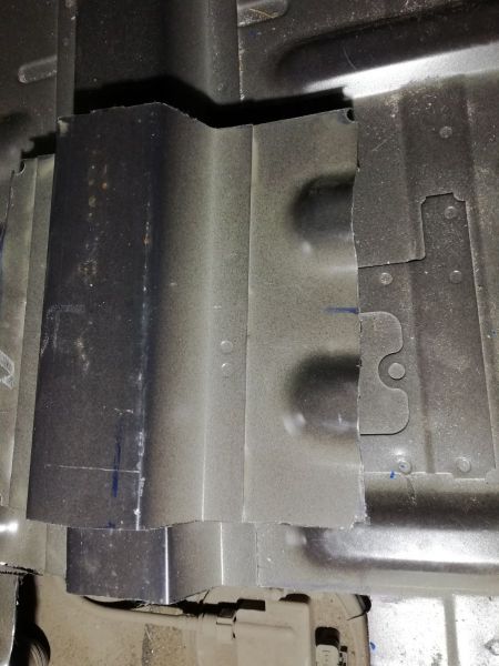

romankuks Опубликовано 11 мая, 2020 Автор Поделиться Опубликовано 11 мая, 2020 Порезал я днище, все как на картинках, точно по выштамповке. Заменил насос, затянул. А стартер не крутит. Скинул клемму, выждал 5 минут, поставил, покрутил ключ.... все по мануалу....ноль. Центральный замок работает. Свеклоподъемники то работаю, то не работают. Габариты с подсветкой приборной доски, а с головным светом приборка тухнет. И не крути стартером. Кинул на стартер 12в, двигатель с пол оборота запустился!!! А ладно, пойдем курить форум, а пока через капот запускать буду. После первой остановки запускатся с ключа, как и не бывало проблем. Что за фигня?! Поеду покупать шумку, и дырку заделать и оклеить , пока все снято. Всем удачи! Ссылка на комментарий

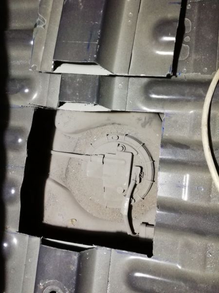

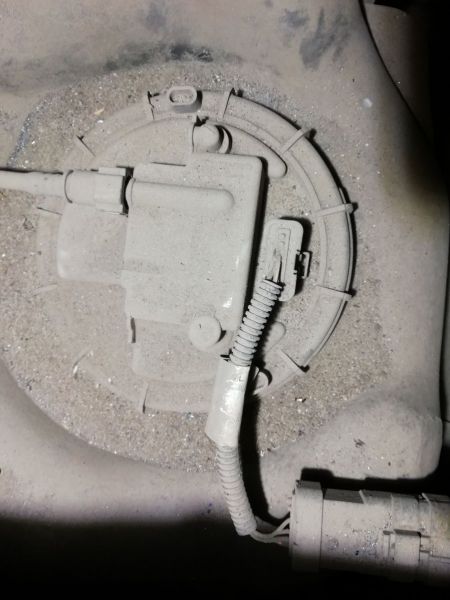

afanyr Опубликовано 14 ноября, 2020 Поделиться Опубликовано 14 ноября, 2020 В общем вчера решился. Болгарка ,10 минут работы. Результат. Грязи на баке было очень много.Промыл,пропылесосил.Сегодня буду снимать. Для чего? Есть такая проблема. При достижении чуть выше 100 км\ч двигатель начинает подергиваться. Чуть выше 110 минут через пять дергается,троение,двоение. Чек.куча ошибок. Сбросил через ЕЛМ. Поехал дальше. Предположительно насос сдыхает, фильтр забит. Топлива не хватает.Короче снимать,смотреть ,чистить. Кстати до бака сантиметров пятнадцать. Пилить можно спокойно не боясь повредить чего-то. kosta13 и Бес 2 Ссылка на комментарий
afanyr Опубликовано 14 ноября, 2020 Поделиться Опубликовано 14 ноября, 2020 В общем первый блин комом. Снял бензонасос.Отсоединил верхнюю крышку. Теперь нужно вытащить стакан с мотором. А вот тут я так и не понял. Нашел инструкцию. Пишут-тонкой длинной отверткой отогнуть черные усики и вытянуть стакан. Сколько не пытался-никак. как бы не сломать.В баке чисто. Заметил одну странность. Заехал в гараж,поднял коврик. Всего пару минут прошло. Отсоединяю штуцер. А там нет давления. От слова совсем. Обычно брызги летят во все стороны. Бес 1 Ссылка на комментарий

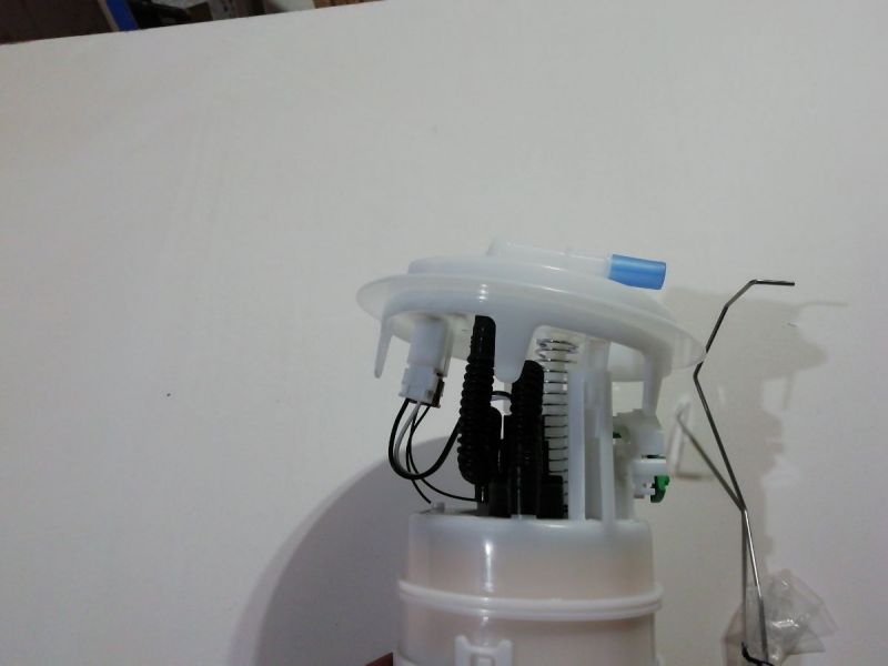

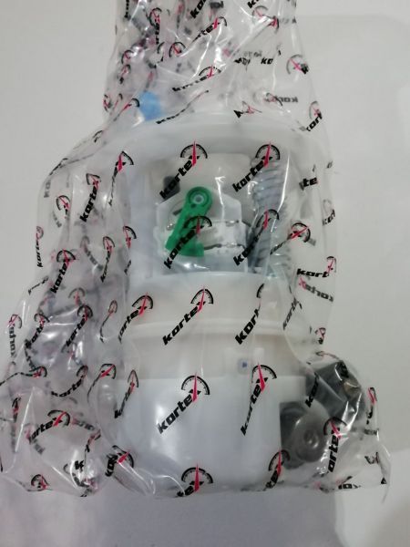

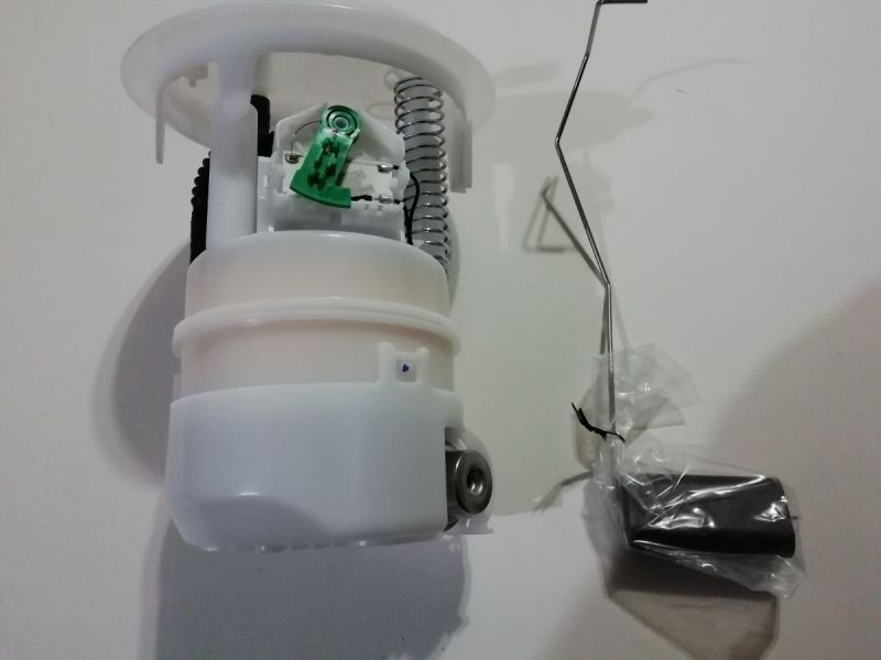

afanyr Опубликовано 15 декабря, 2020 Поделиться Опубликовано 15 декабря, 2020 В общем пришел насос. Получилось 3500. Показываю распаковку. Сегодня буду ставить. Все запаяно.Все солидно. Поплавок отдельно. Бес 1 Ссылка на комментарий

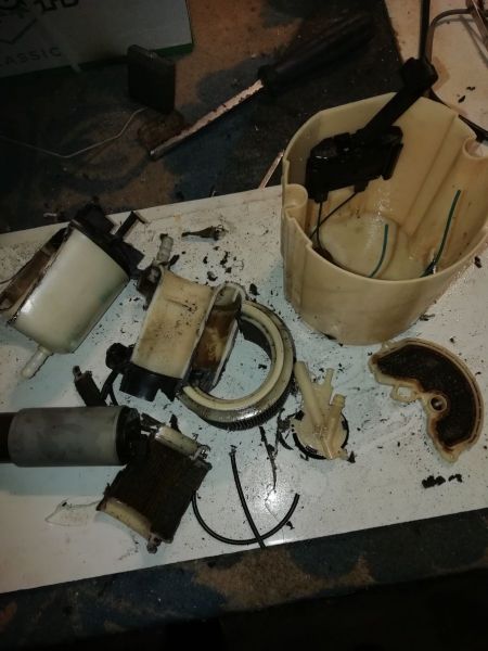

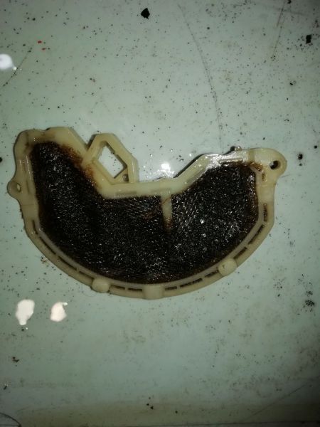

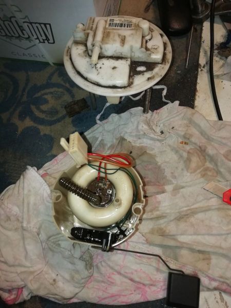

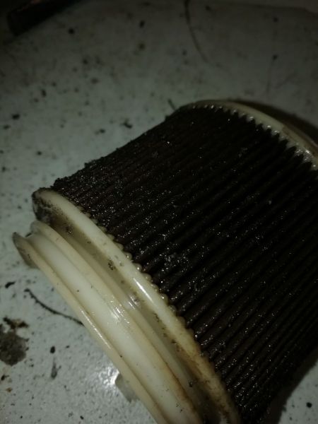

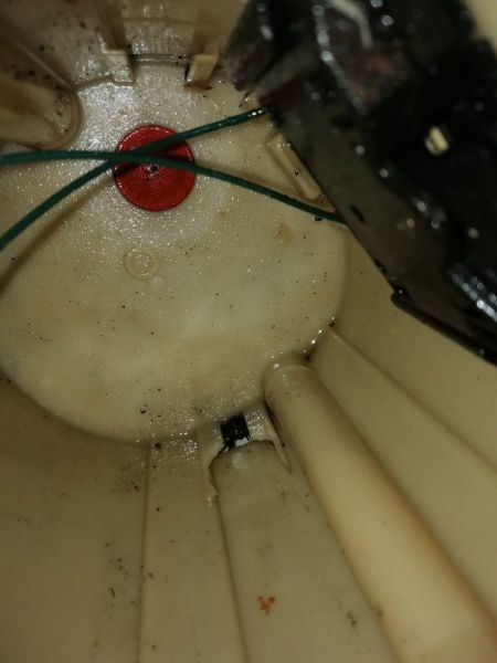

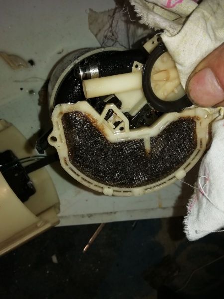

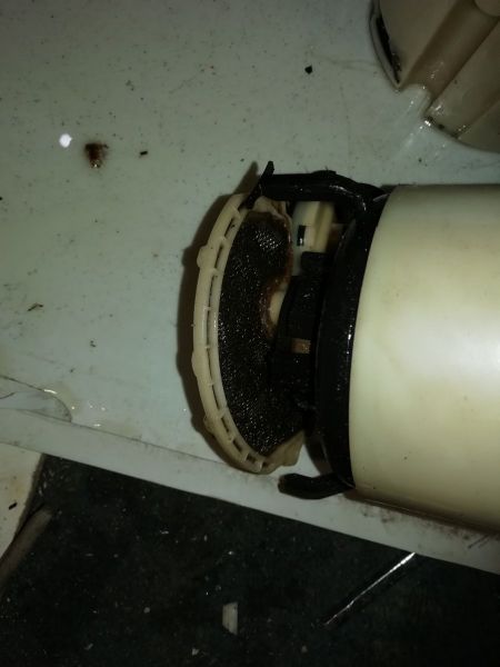

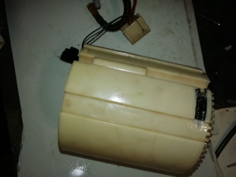

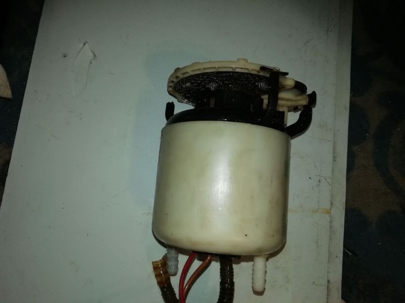

afanyr Опубликовано 20 декабря, 2020 Поделиться Опубликовано 20 декабря, 2020 В общем отчет по замене бензонасоса. Т.к. люк уже был вырезан,то замена заняла максимум минут 10. Все подошло. Отвернул гайку,вынул старый,поставил новый, резьбу промазал литолом. Подключил трубку,разъем. Завел,работает. Моторчик практически безшумный. Слышно только около лючка. Выкладываю фото.Сеточка забита полностью.Распилил бублик. Там тоже все забито. Чтобы его вынуть пришлось отпилить ножки на корпусе. Там три лапки. Они на защелках. Чтобы вынуть без повреждения надо нажать одновременно на 6 фиксаторов. Как-то так. Единственное не запомнил показания датчика уровня. Сейчас пол-бака показывает. Возможно придется как-то корректировать. Бес 1 Ссылка на комментарий
afanyr Опубликовано 20 декабря, 2020 Поделиться Опубликовано 20 декабря, 2020 Фото 3:справа вырезал ножки бублика Фото 8: снизу -крепление лапок бублика фото 9: состояние фильтра.Все забито. Ссылка на комментарий
