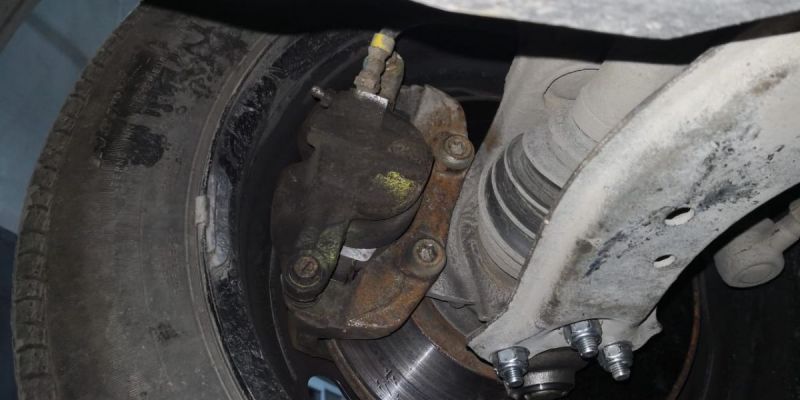

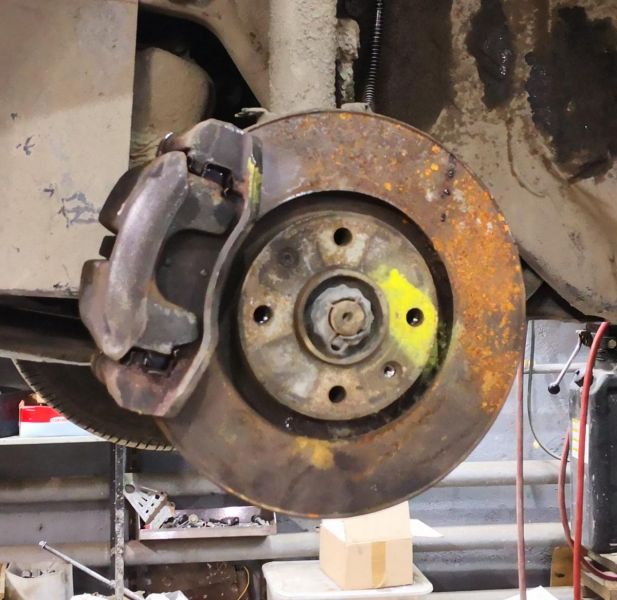

На автомобиле стояли вентилируемые диски диаметром 266мм, суппорта BOSCH.

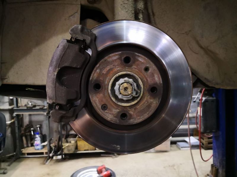

Опираясь на вышесказанное, на ближайшей разборке купил суппорта от С3 2010 года с мотором EP6, и диски от С4/308 диаметром 282мм.

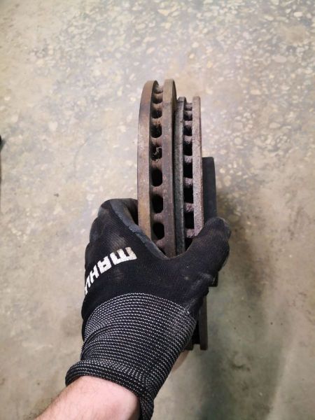

На фото ниже видно разницу в размерах, слева 282, справа 266.
Всё прекрасно подходит, ничего сверлить-пилить не нужно.

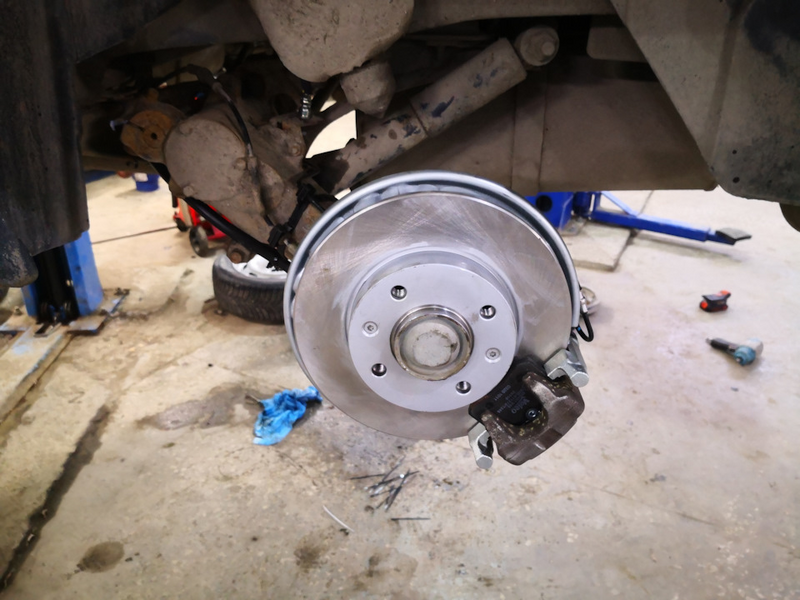

Открутить, заменить, закрутить, прокачать.
Естественно колёсные диски теперь только на 15 дюймов и с вылетом 26мм, от С4.
Тормозит лучше. Ржавчина полностью стёрлась через 300 км.

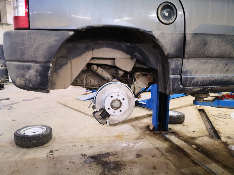

Задние суппорты TRW-Lucas подошли от peugeot 308/c3 picasso.

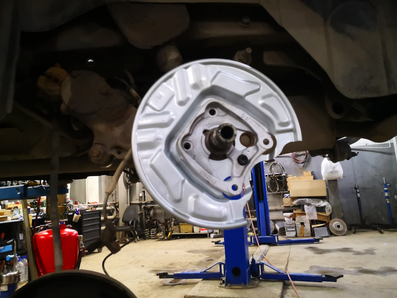

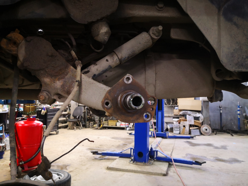

Для установки задних дисковых тормозов на берлинго в кузове m59 необходимы следующие детали:
4220.23 — кронштейн суппорта, 2шт. Самая сложнодобываемая деталь. Искал долго, купил в итоге две новые.
BDA594 — Скоба суппорта, 2шт.
9678008680 — Болт крепежный крепления скобы суппорта 10X125-30, 4шт. На болтах лучше не кроить.
4815.15 — Кронштейн тормозной трубки 2 шт. Пластиковый хомут, крепится на рычаг. очень удобно.
PHB372 — Шланг тормозной передний, 2 шт. Шланги на машине стояли ещё заводские, пора менять.
T61037 — Шланг тормозной задний, 2 шт.
4246.X8 — Диск тормозной задний 247х9, 2 шт.
4887L4 — Трубка тормозная левая.
4887L5 — Трубка тормозная правая. С настолько конским ценником, что пришлось ставить альтернативу:
815028296 — Шланг тормозной правый. Тут целый квест, деталь пришлось выписывать из Польши через Калининград с сайта allegro, как раз 20 сентября заказал и началось. В итоге посылку отправили в Германию, а уж оттуда через Москву в Екб. Месяц ожидания и мне приехал комплект из двух L+R. Теперь у меня есть запас на левую сторону.
4209.A4 — Пыльник тормозного механизма
4209.A5 — Пыльник тормозного механизма
901963 — Трос руч.тормоза лев. 1820мм
901964 — Трос руч.тормоза прав. 1922мм
598463 — Тормозные колодки задние.
Дальше всё просто: открутил-прикрутил и прокачал, закодировал ABS под задние диски.
image.thumb.png.5de75556379d9b58c8d4686c7201a00c.pngimage.thumb.png.5de75556379d9b58c8d4686c7201a00c.png
image.thumb.png.a772d56c713f3cc9cd050bd263ad1610.pngimage.thumb.png.7bb5fb90a9de86844b91515a72b904a0.png
Тормозит теперь щикарно!

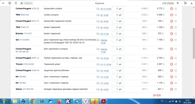

@A20C Ценник какой на круг?
P.S. не дешевле и проще было купить другую машину? Столько в переделки вложил....
12 минут назад, Бес сказал:
Детали приобретались в течении пары лет, многие на распродажах либо с длительной доставкой, поэтому точной калькуляции не проводил.
Если прямо сегодня всё покупать, то выходит около 30 тысяч рублей.
На самом деле не так много за такой результат.
