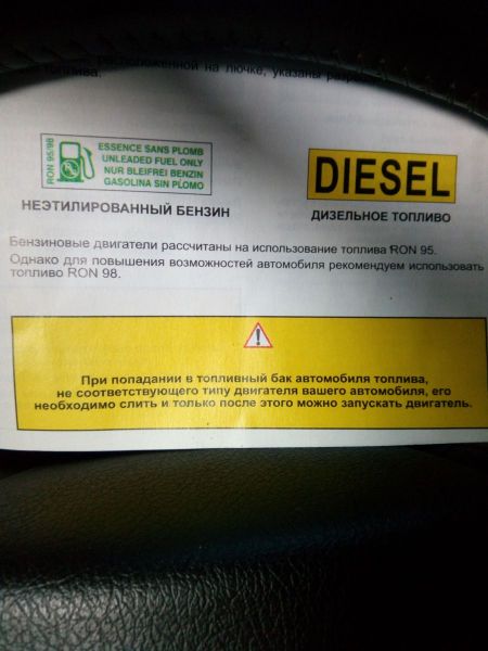

Ivj2 Опубликовано 25 апреля, 2020 Поделиться Опубликовано 25 апреля, 2020 17 минут назад, Наблюдатель сказал: Дело точно не в бензине, перепробованы не только АЗС, но и сам бензин 92 и 95 А зачем наливал 92-й? Ссылка на комментарий
Бес Опубликовано 25 апреля, 2020 Поделиться Опубликовано 25 апреля, 2020 А я бы все же проверил. Особенно ту, что над катализатором стоит. Сними ее вообще для проверки. Только что, Ivj2 сказал: А зачем наливал 92-й? Затем, что допустИм. Природа мудра, и Всевышнего глаз Видит каждый наш шаг на тернистой дороге Наступает момент, когда каждый из нас У последней черты вспоминает о Боге... Ссылка на комментарий
Ivj2 Опубликовано 25 апреля, 2020 Поделиться Опубликовано 25 апреля, 2020 1 минуту назад, Бес сказал: Затем, что допустИм. Я к тому, что если на нем ездил постоянно, может это и есть причина? Ссылка на комментарий
Бес Опубликовано 25 апреля, 2020 Поделиться Опубликовано 25 апреля, 2020 Нет. Я на ТУ-5 проехал почти 140 тыс. Все на 92-м. Пробовал 95/98, но все это.... разницы не почувствовал. Сейчас не знаю, у меня был прописан в Инструкции и на баке 92-95. Природа мудра, и Всевышнего глаз Видит каждый наш шаг на тернистой дороге Наступает момент, когда каждый из нас У последней черты вспоминает о Боге... Ссылка на комментарий

Ivj2 Опубликовано 25 апреля, 2020 Поделиться Опубликовано 25 апреля, 2020 7 минут назад, Бес сказал: у меня был прописан в Инструкции и на баке 92-95. Странно как-то, получается моторы разные? У меня запрет даже заводить если ниже 95. Ссылка на комментарий
mister z Опубликовано 25 апреля, 2020 Поделиться Опубликовано 25 апреля, 2020 Обычно такое бывает после замены ремня ГРМ, если на зуб промахнуться. +7 963 245 1140 Ссылка на комментарий
Бес Опубликовано 25 апреля, 2020 Поделиться Опубликовано 25 апреля, 2020 3 минуты назад, Ivj2 сказал: Странно как-то, получается моторы разные? Требования стали разные, а моторы одинаковые. Вчера только сверял машина 12 что ли года, С4 В7 и С4 2007 года. Выпускной коллектор и каты одинаковые ))) Природа мудра, и Всевышнего глаз Видит каждый наш шаг на тернистой дороге Наступает момент, когда каждый из нас У последней черты вспоминает о Боге... Ссылка на комментарий
mister z Опубликовано 25 апреля, 2020 Поделиться Опубликовано 25 апреля, 2020 1 минуту назад, Ivj2 сказал: У меня запрет даже заводить если ниже 95. Это где вы такое увидели? +7 963 245 1140 Ссылка на комментарий

Ivj2 Опубликовано 25 апреля, 2020 Поделиться Опубликовано 25 апреля, 2020 1 минуту назад, mister z сказал: Это где вы такое увидели? Чес слово, не поленюсь спуститься в машину за книжкой, сфоткаю и покажу. Ссылка на комментарий
mister z Опубликовано 25 апреля, 2020 Поделиться Опубликовано 25 апреля, 2020 Цепляет на ошибке в 4 зуба. Я бы метки для начала проверил. Не так это и долго. 5 минут назад, Наблюдатель сказал: Предыдущий владелец говорил что недавно менял ГРМ Никогда не надейтесь на предыдущего владельца. Сами меняйте и живите спокойно. Олегович, Ivj2 и Бес 3 +7 963 245 1140 Ссылка на комментарий
Ivj2 Опубликовано 25 апреля, 2020 Поделиться Опубликовано 25 апреля, 2020 39 минут назад, mister z сказал: Это где вы такое увидели? В инструкции по эксплуатации. Да и вообще, если интересно, посмотрите таблицу применяемости бензина в зависимости от степени сжатия. И давайте закроем эту тему. А на каком бензине ездить пусть каждый решает сам. Ссылка на комментарий
Бес Опубликовано 25 апреля, 2020 Поделиться Опубликовано 25 апреля, 2020 7 минут назад, Ivj2 сказал: Да и вообще, если интересно, посмотрите таблицу применяемости бензина в зависимости от степени сжатия. Это пусть конструкторы смотрят. Некоторые владельцы машин не могут сами заправить машину, не то что "посмотреть степень сжатия" ... Природа мудра, и Всевышнего глаз Видит каждый наш шаг на тернистой дороге Наступает момент, когда каждый из нас У последней черты вспоминает о Боге... Ссылка на комментарий
Ivj2 Опубликовано 25 апреля, 2020 Поделиться Опубликовано 25 апреля, 2020 Согласен, а потом вопросы: "а что у меня с мотором?". А конструкторы для пользователей пишут инструкции. Ссылка на комментарий
