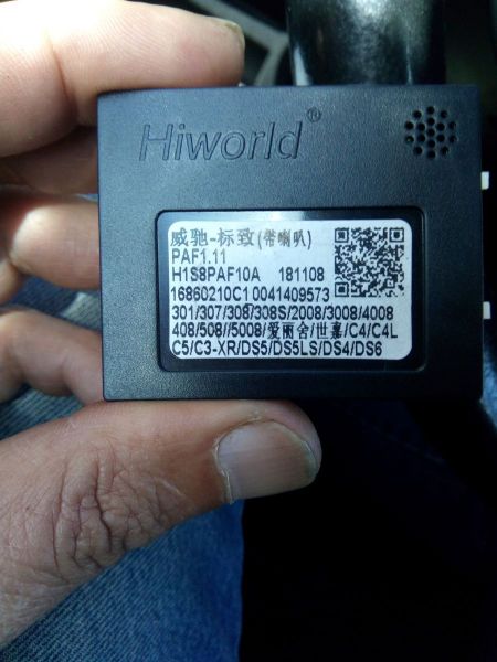

Ivj2 Опубликовано 1 июня, 2020 Поделиться Опубликовано 1 июня, 2020 Снял, посмотрел - кан провода сначала идут в коробочку висящую на проводах переходника(видимо кан-адаптер) а с нее уже в г.у.. На фото эта коробочка. Ссылка на комментарий

Ivj2 Опубликовано 2 июня, 2020 Поделиться Опубликовано 2 июня, 2020 Похоже проблема в этой самой коробочке-адаптере. Все сигналы от машины в ГУ проходят нормально (отображение информации БК, команды кнопок управления ГУ). А вот сигналы от ГУ в машину (команда на обнуление одометров) не проходят. Видимо и лексия не видит патефон из-за того, что он не может о себе сообщить. Полез в инет и нашел пост, где у человека такая же проблема, которую он решил перепрошивкой этого пресловутого адаптера. Он, конечно описал процесс, но это для меня уже слишком. Решил все-таки отдать это дело спецам, вот только когда это произойдет, не знаю. Работы полно, выходной только один-воскресенье а по воскресеньям никто работать не хочет (круг замкнулся). Ну все, будут новости отпишусь. Ссылка на комментарий

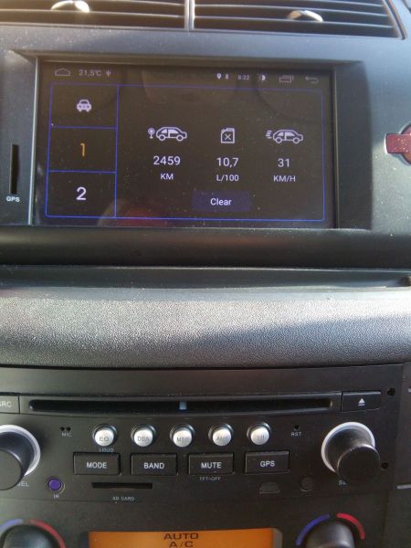

Ivj2 Опубликовано 9 июля, 2020 Поделиться Опубликовано 9 июля, 2020 А лексия его видит? У меня, когда отображается БК, на экране есть кнопки обнуления одометра, дык вот они не работают. Ссылка на комментарий
Ivj2 Опубликовано 24 июля, 2020 Поделиться Опубликовано 24 июля, 2020 В 09.07.2020 в 12:59, Волобуй сказал: Я себе купил и прставил!Все работает,и кнопки на руле и расход показывает!Так что смело берите,только чтоб камбус был в комплекте! Показать Так и не ответил. Видит ли его лексия? Сбрасываются ли одометры? Ссылка на комментарий
MaxAzima Опубликовано 24 июля, 2020 Автор Поделиться Опубликовано 24 июля, 2020 Да, походу, и не ответит Ссылка на комментарий
Волобуй Опубликовано 6 августа, 2020 Поделиться Опубликовано 6 августа, 2020 Он сбрасывает расход топлива и км,не показывает только как на штатном когда ошибка какая либо! Да и штатную магнитолу,я убрал,а поставил карман от Пежо 307 на фото видно Ссылка на комментарий

Ivj2 Опубликовано 24 декабря, 2020 Поделиться Опубликовано 24 декабря, 2020 Да простят меня модераторы, но я поднял эту тему в другой ветке (разъяснение новичкам про лексия) и там дали совет- поменять в настройках модель авто. В итоге выбрал пежо308 и о чудо, все заработало. Ссылка на комментарий
MaxAzima Опубликовано 28 декабря, 2020 Автор Поделиться Опубликовано 28 декабря, 2020 @Ivj2 все кнопки активны и сбрасывает расход теперь? Ссылка на комментарий
Ivj2 Опубликовано 28 декабря, 2020 Поделиться Опубликовано 28 декабря, 2020 Да, все работает, кроме кнопки на торце поворотов (но сбрасывает одометры кнопкой на экране), и пока не понял для чего на руле кнопка с " орущей мордой". Ссылка на комментарий
