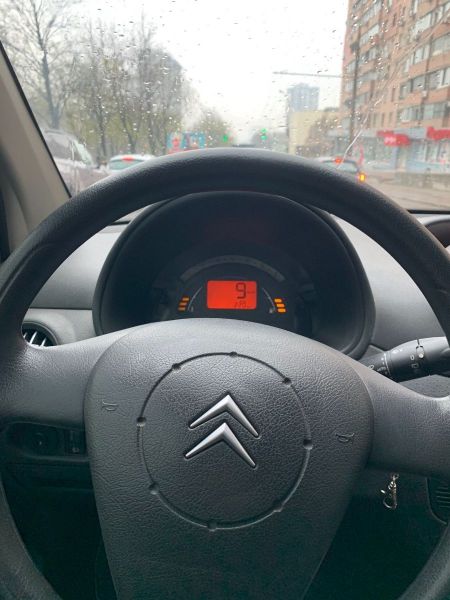

sandboxser666 Опубликовано 20 апреля, 2021 Автор Поделиться Опубликовано 20 апреля, 2021 Поднимаю опять эту тему Сделал пару моментов по ходовке: шаровые, Сайленты, подшипник ступицы выехал из сервиса и получил, то что на фото в таком положении машина едет ровно сразу поехал на развал, « у вас все четко/ровно» ничего не поменялось к официалам не скоро попаду чисто в теории, могла ли слететь «прошивка» если она есть у механизма? Через елм, можно глянуть 0 рейки? Ставишь руль ровно - тянет вправо стоишь на месте - руль ровно - колёса ровно чудеса)) Тянет влево* Ссылка на комментарий
Олегович Опубликовано 20 апреля, 2021 Поделиться Опубликовано 20 апреля, 2021 50 минут назад, sandboxser666 сказал: Сайленты, - на одной из сторон перепутали местами сайлентблоки (должны стоять передний жестче, задний мягче. у них номер ОЕ разный, а так они очень похожи), если перепутать на обеих сторонах места установки машина получится неуправляемая (в том числе и после регулировки схождения) и будет жрать резину, - бывают шаровые длиннее на 1см. в горизонтальной части (машина рыскать не будет, резина не стирается), но руль повернётся Исходя из симптомов - перепутали места установки сайлентов. Бес 1 XP 2008г.в.; TU5JP4; ручная КПП. ЮВАО Ссылка на комментарий
sandboxser666 Опубликовано 20 апреля, 2021 Автор Поделиться Опубликовано 20 апреля, 2021 Сайленты очень вряд ли я взял себе два разных бренда зад lemfer перед swag Сваг визуально хуже чем лемф, даже отметки себе поставил на рычагах, чтобы сайленты правильно засунуть А заехать на сервис, и снимать рычаги, только через неделю выйдет ( У меня и до этого руль чуть правее смотрел, но в этот раз вообще сильно ушёл Ссылка на комментарий
