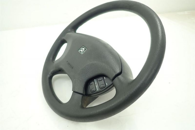

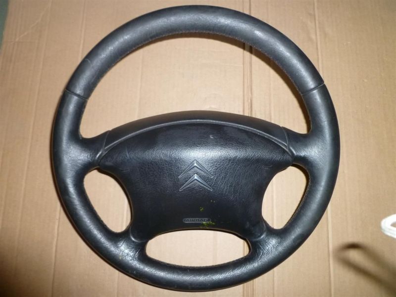

usatik33 Опубликовано 17 апреля, 2020 Поделиться Опубликовано 17 апреля, 2020 Как я понимаю, у вас рестаил? Сейчас стоит такой Спойлер Хотим такой Спойлер Олегович 1 2000 EW7 1,8 Ссылка на комментарий
zuzya Опубликовано 17 апреля, 2020 Автор Поделиться Опубликовано 17 апреля, 2020 Да,верно. Ссылка на комментарий
Олегович Опубликовано 17 апреля, 2020 Поделиться Опубликовано 17 апреля, 2020 Похоже таких не было. Если машина рестайл, кроме руля придется ставить рулевую колонку от дорестайла, с изменениями для крепления подрулевого переключателя, если не поменять колонку руль упрется в кожух рулевой колонки, это было выяснено Усатым33 при замене рулевой колонки с дорестайла на *рестайл*, это мелочи. А вот далее... Придется вкорячить подрулевой шлейф от дорестайла в подрулевую бабочку рестайла, т.к. на шлейфе от рестайла может не хватить свободных проводников. И колхозитьподключение к рестайловой бабочке. Не помню где у дорестайла кнопка звукового сигнала, на рестайле эта *кнопка* совмещена с подушкой водителя - центральная часть баранки. Имхо. На рестайл проще кочергу поставить. Тем более, что в рестайловом подрулевом переключателе это предусмотрено. usatik33 1 XP 2008г.в.; TU5JP4; ручная КПП. ЮВАО Ссылка на комментарий
zuzya Опубликовано 17 апреля, 2020 Автор Поделиться Опубликовано 17 апреля, 2020 Дело в том,что у меня машина дорейстала. 2000 г.в. Может у меня комплектация такая? У меня руль похож на вторую фотографию.Но без кнопок. Ссылка на комментарий
