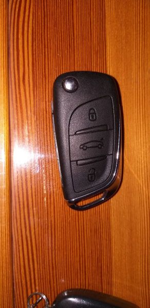

anatoliyK84 Опубликовано 15 апреля, 2020 Автор Поделиться Опубликовано 15 апреля, 2020 Вообщем разобрал кожух. И пошел по проводу антенны обходчика . Обходчик нашел разобрался в чем причина. Но меня удивило в обходчик был второй ключ. Это хорошо у меня теперь есть второй ключ.)) Но ведь как так можно оставлять ключ. Ведь можно спокойно найти обходчик взять ключ взять ключ и уехать... глупо... ну и ладно . Главное у меня теперь полный комплект ключей. Вопрос теперь в чипе . Можно ли разобрать оригинальный ключ и вытащить с него чип для установки в обходчик? И если это возможно то будет ли потом работать ключ если в него обратно вставить этот чип? Ссылка на комментарий

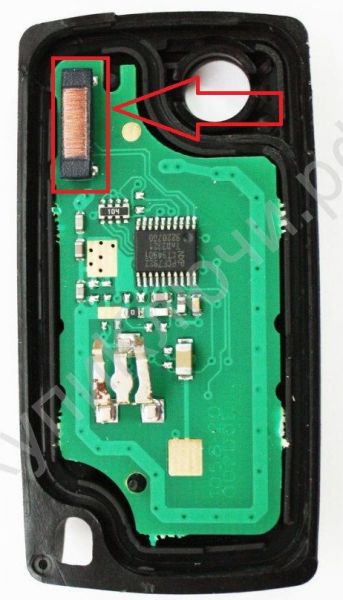

Бес Опубликовано 15 апреля, 2020 Поделиться Опубликовано 15 апреля, 2020 2 часа назад, anatoliyK84 сказал: Можно ли разобрать оригинальный ключ и вытащить с него чип для установки в обходчик? Можно. 2 часа назад, anatoliyK84 сказал: И если это возможно то будет ли потом работать ключ если в него обратно вставить этот чип? Будет. Вот эта приблуда отвечает за связь с транспондером на замке зажигания и за определение ключа по системе "свой-чужой". Спойлер Если ее выпаять и потом запаять обратно - ключ будет работать. Но зачем??? Клон иммо для обходчика - забей в гугле и любая контора по установке сигналок и изготовлению ключей сделает тебе его. Будет и автозапуск и два ключа в наличии. Природа мудра, и Всевышнего глаз Видит каждый наш шаг на тернистой дороге Наступает момент, когда каждый из нас У последней черты вспоминает о Боге... Ссылка на комментарий
Popesych Опубликовано 15 апреля, 2020 Поделиться Опубликовано 15 апреля, 2020 нету там отдельного чипа, там на плате распаяно и компоненты чипа и компоненты ЦЗ покупайте новый ключ без кнопок. к оффам прописываете этот ключ, и уж с него можно достать чип. Только что, Бес сказал: Если ее выпаять и потом запаять обратно - ключ будет работать. это не чип, это один из компонентов чипа. остальные части в микрухе Баляць мае крылы Ссылка на комментарий
Бес Опубликовано 15 апреля, 2020 Поделиться Опубликовано 15 апреля, 2020 10 минут назад, Popesych сказал: это не чип, Ну без нее точно не заведется Природа мудра, и Всевышнего глаз Видит каждый наш шаг на тернистой дороге Наступает момент, когда каждый из нас У последней черты вспоминает о Боге... Ссылка на комментарий
anatoliyK84 Опубликовано 15 апреля, 2020 Автор Поделиться Опубликовано 15 апреля, 2020 Спасибо. Я думал можно просто выташить чип. Ну так лучше конечно сделать чип дубликат ля обходчика ))) Ссылка на комментарий
