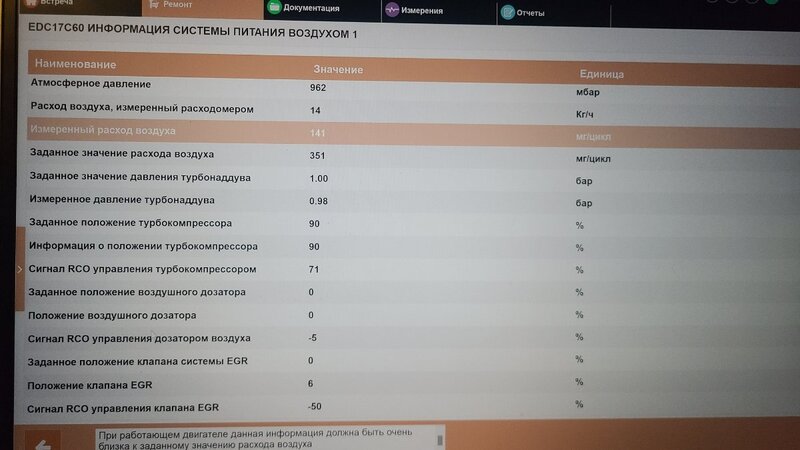

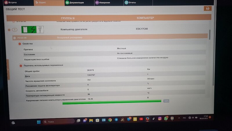

PravdaNNss Опубликовано 14 октября, 2023 Поделиться Опубликовано 14 октября, 2023 На днях у меня такая же ситуация произошла, с4 пикассо dv6fc bluehdi 120 акпп ехал по А107 и встал в пробку, нажимаю на педаль газа машина захлебывается и вот вот глохнет, с трудом разогнался и поехала как обычно. проехал без пробок около 30 км и недоезжая до дома 500 метров была небольшая пробка и снова пропала тяга и даже 1 раз заглохла (. На нейтрали постоял минут 5 постепенно повышая обороты и еле дотянул до дома. Сегодня снял патрубок перед заслонкой и завел машину. также захлебывается и с дроссель чихает дымом. Думаю что дело в клапане егр. Лексия показывает ошибки по расходу воздуха, например эбу требует 350 мг/цикл а воздуха проходит всего 150-180 мг/цикл. Клапан егр не проходит тест в диагбоксе, а заслонка успешно проходит. Ссылка на комментарий
