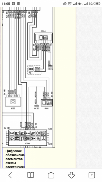

Суть: есть С5 1го поколения 2003гв на котором установлен совмещённый датчик дождя и света от С5 2го покаления с фишкой на 4 провода. Стекло установлено тоже от С5 2го покаления, т.к. место крепления самого датчика одинарное.
Интересует:
1) схемы ДД и ДС для 1го и 2го покалкния, чтоб сравнить можно ли оживить мой случай, т.к. 4хпроводная фишка, выходящая из-под потолочной обшивки с заводскими номерами на проводниках; между этими проводами есть и 6В и 12В...
Те, которые в открытом доступе предполагаю только под С5 I , т.к. на них отдельно 3х проводный ДД под номером 5001 и предположительно 4хпроводный ДС под номером 8033. Словом нужны схемы!...
2) может есть возможность прозвонить совмещённый ДД И ДС цешкой с целью проверки его исправности? Понимаю что полупроводники в составе, по этому может как в режиме VD на цешке... Понимаю что можно поставить на др. авто, нет возможномти...
