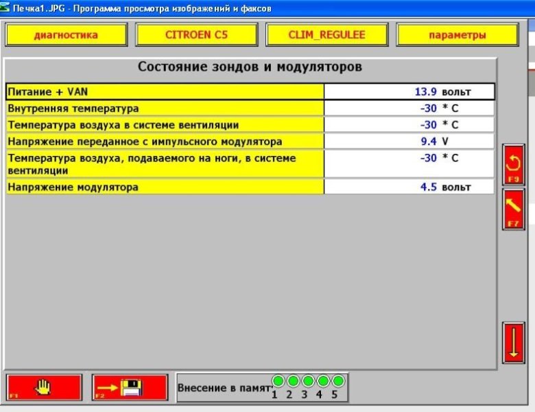

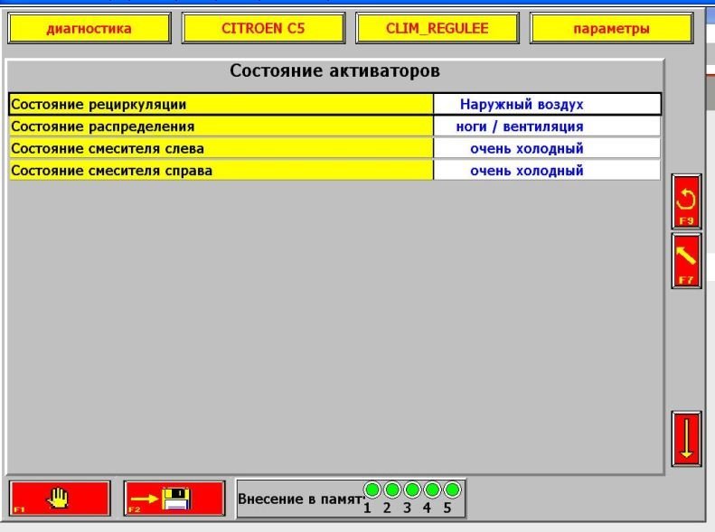

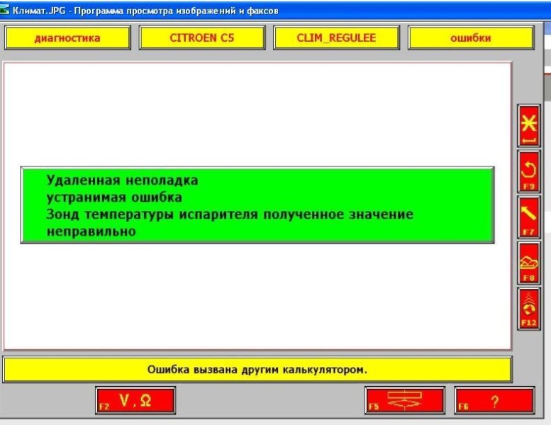

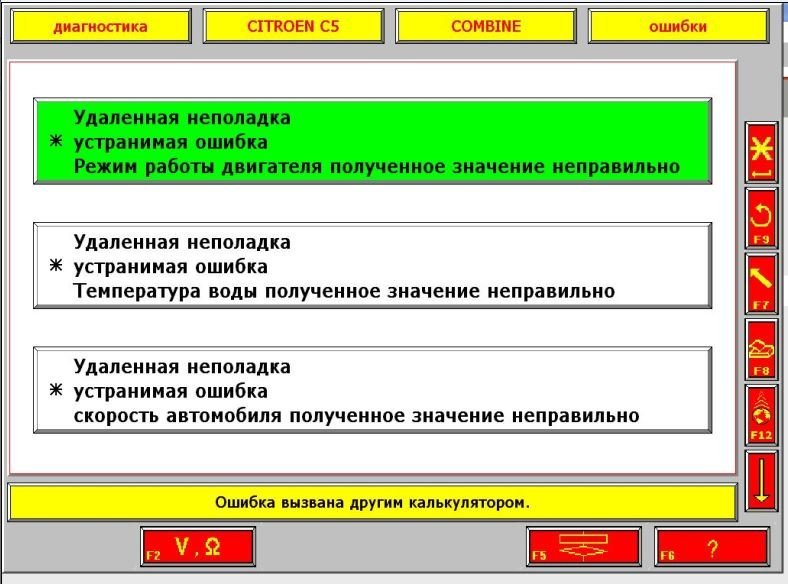

arthan Опубликовано 15 апреля, 2024 Поделиться Опубликовано 15 апреля, 2024 Приключилась такая же ситуация. Печка вдруг перестала греть. Машину заводишь обдув печки вообще вырубается (лепестки на 0). Можно вручную добавить, но воздух холодный. Подумал что утек антифриз и в печку просто не доходит. Давно не проверял. Пару лет уже. Заглянул в бачок, да ниже минимуму. Долил до нормы, но эффекта ноль. Подключил лексию. Пишет проблему по датчику испарителя. Показывает температуры -30. Странно, тогда наоборот вроде должен печку на максимум врубать (на улице +3.. +6). Если регуляторы поставить у климата на 28 то начинает дуть теплым. Но регулирования никакого нет. Неужели датчик температуры испарителя помер? Есть у кого опыт? Скрины диагностики ниже: Спойлер Ссылка на комментарий
Rykopop Опубликовано 16 апреля, 2024 Поделиться Опубликовано 16 апреля, 2024 (изменено) @arthan ну насчет приборки- не обращай внимания, это значит, что комп двигателя почему то заснул быстрее приборки, вот она и паникует. У меня тоже самое. Датчик испарителя висит "устранимая"- т.е. она была один раз и более не проявлялась. А вот "удаленная" означает, что эта ошибка была вызвана другим блоком, связанным с этим. У меня жаловался на этот датчик после ночи с почти -40 на улице, но до этого я катался много днём, возможно обмерз конденсат на нем. Как вариант- забит слив конденсата, датчик обмерз и климат сошел с ума. Попробовать сбросить клемму/ ошибку. На данный момент работает нормально? Изменено 16 апреля, 2024 пользователем Rykopop VIN: VF7DCRFNC76465859 Ссылка на комментарий

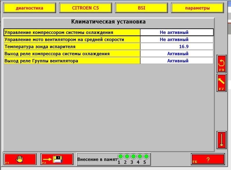

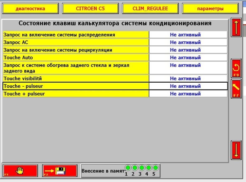

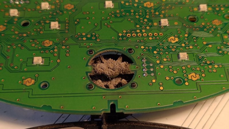

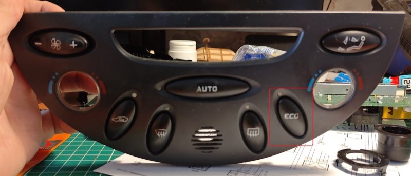

arthan Опубликовано 12 мая, 2024 Поделиться Опубликовано 12 мая, 2024 По итогу оказалось что сдох датчик температуры в блоке климата. На скринах видно что показывает постоянно -30. Разобрал свой блок климата. Датчик весь зарос грязью. Почистил, поставил, но уже видимо поздно. При включении этот маленький вентилятор не крутится. По виду с ним все ок. Купил с разборки другой блок, поставил. Регулирует и температуру в салоне отображает корректно, но не стал включаться кондей. Блок имеет другую кнопку. У меня была кнопка "ЭКО", а на этом кнопка "снежинка". Может он другой конфигурации? Может надо блоки как-то обнулять или конфигурировать под конкретный авто.. Кто-нить знает? Спойлер Ссылка на комментарий
Rykopop Опубликовано 13 мая, 2024 Поделиться Опубликовано 13 мая, 2024 (изменено) @arthan эко- это если климат, а снежинка - просто кондей. Не взаимозаменяемы они, разная логика управления вроде бы. Как вариант- посмотреть, получится ли вентиль перекинуть с датчиком) Тоже собираюсь летом разобрать почистить, уже ловил ошибку "блокировка ротора температуры в салоне") Изменено 13 мая, 2024 пользователем Rykopop VIN: VF7DCRFNC76465859 Ссылка на комментарий

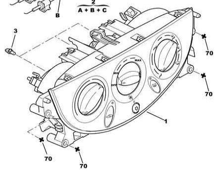

arthan Опубликовано 13 мая, 2024 Поделиться Опубликовано 13 мая, 2024 Похоже есть четыре вида панелей на С5: 1. Без кондея - 6451 JA 2. С кондеем - 6451 HY 3. С кондеем и авто печкой - 6451 NY 4. Полный климат контроль - 6451 NZ У меня был 6451 NZ, который и сдох, я поставил 6451 NY. Как бы все работает, но без кондея. Я думал что вообще только два бывает: как у меня и с крутилками и кнопкой кондея. Приложил картинку просто кондей без авто: Спойлер Ссылка на комментарий
