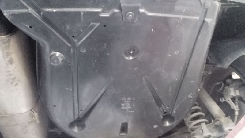

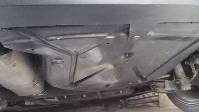

Иван_ Опубликовано 5 апреля, 2020 Поделиться Опубликовано 5 апреля, 2020 Установил от Ситроен С4 купэ первого поколения пластмассовую защиту.По крепежам не попало только одно отверстие,дрелью за пару минут и всё на месте.Крепится четырьмя гайками м6 к резьбам,что торчат для этой защиты.Один болт с шайбой по центру бампера ( он там стоит) и два пистона к бамперу по бокам .Пистоны я поставил как в подкрылкак у нас стоят,защиту нашёл в Москве на разборке за 850 рублей. Всё смотрится как по заводу и главное уберегёт зимой от реагентов,желательно железо промазать мовилем под этой защитой. Бес и kk-77 2 Ссылка на комментарий

Иван_ Опубликовано 5 апреля, 2020 Автор Поделиться Опубликовано 5 апреля, 2020 1 минуту назад, ZIGGY сказал: И зачем? Чтоб зимой не ржавело от реагентов. Ссылка на комментарий
