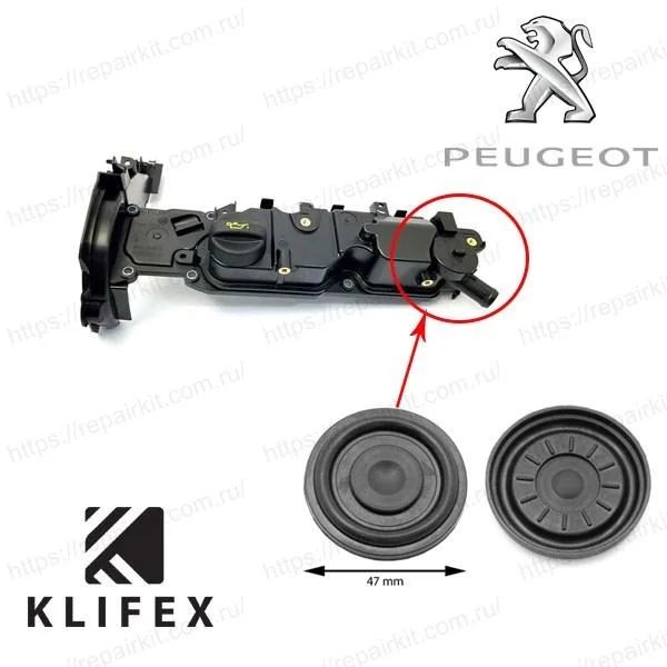

fad2629 Опубликовано 2 апреля, 2020 Поделиться Опубликовано 2 апреля, 2020 Пришла моя очередь... Начал немного сопливить маслом входной патрубок турбины на пробеге 37т.км. Масложора нет. По материалам форума выяснил, что существует в продаже мембрана маслоотделителя для двигателя DV6TED, но там другая конструкция (номер 0248.L1). У меня клапанная крышка с маслоотделителем (номер 0248.S0), вот такая: Кто-нибудь, где-нибудь встречал мембрану для такой крышки? Ссылка на комментарий
fad2629 Опубликовано 27 сентября, 2020 Автор Поделиться Опубликовано 27 сентября, 2020 Нашел мембрану для моей крышки (DV6DTED M, 8 клапанов). Продается здесь: https://repairkit.com.ru/p470425209-membrana-klapannoj-kryshki.html Ссылка на комментарий
