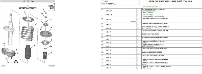

mister z Опубликовано 19 февраля, 2023 Поделиться Опубликовано 19 февраля, 2023 @mvp Смотрите по 5002 F3. Вариантов масса. Ваша сложность подбора по VIN это, что сборка в Турции. +7 963 245 1140 Ссылка на комментарий
mvp Опубликовано 20 февраля, 2023 Поделиться Опубликовано 20 февраля, 2023 7 часов назад, mister z сказал: @mvp Смотрите по 5002 F3. Вариантов масса. Ваша сложность подбора по VIN это, что сборка в Турции. А вы где смотрите? Просто экзист и емекс кроме оригинала по коду 5002.F3 ничего не показывает По каталогам нашел KYB RA1765 Подойдет? Или лучше обмерить живую пружину и искать по параметрам? Ссылка на комментарий
ВПН Опубликовано 20 февраля, 2023 Поделиться Опубликовано 20 февраля, 2023 Кстати, у KYB есть каталог https://kyb.ru/support/online-catalog Пусть будет Нормальность - понятие оооочень относительное. © Ссылка на комментарий
A20C Опубликовано 20 февраля, 2023 Поделиться Опубликовано 20 февраля, 2023 5002 RW (2 ФИОЛЕТОВЫЙ + 1 ОРАНЖЕВЫЙ) или RA1773 kyb от ксары Ссылка на комментарий
mvp Опубликовано 20 февраля, 2023 Поделиться Опубликовано 20 февраля, 2023 53 минуты назад, A20C сказал: 5002 RW (2 ФИОЛЕТОВЫЙ + 1 ОРАНЖЕВЫЙ) Как я понял вы смотрите в Citroën Service Документация Backup? У меня без кондиционера, 5002 RV ? Они геометрически одинаковые? только у RW жесткость больше? Ссылка на комментарий
A20C Опубликовано 20 февраля, 2023 Поделиться Опубликовано 20 февраля, 2023 Если ставить оригинал, то RW Ссылка на комментарий
mvp Опубликовано 21 февраля, 2023 Поделиться Опубликовано 21 февраля, 2023 18 часов назад, A20C сказал: Если ставить оригинал, то RW Спасибо. Турецкая сборка преподносит пищу для размышлений. С завода пружины маркировка второй виток - зеленая полоса, третий виток - 2 желтые полосы. Нигде не смог выяснить что туда поставили турки. Для справки - диаметр прутка 12.75, внутренний наружный мерял рулеткой примерно 135/160. 5,5 витков. От ксары есть удачный опыт на 2драйве(и неудачный с покупкой 3 комплектов пружин), правда там витков больше -6.5, но вроде как диаметр тоньше. Оригинал цена кусачая. Применю опыт товарища с драйва и ваш Ссылка на комментарий
mister z Опубликовано 21 февраля, 2023 Поделиться Опубликовано 21 февраля, 2023 @mvp Я на пробу поставил Zekkert. Весьма доволен. +7 963 245 1140 Ссылка на комментарий

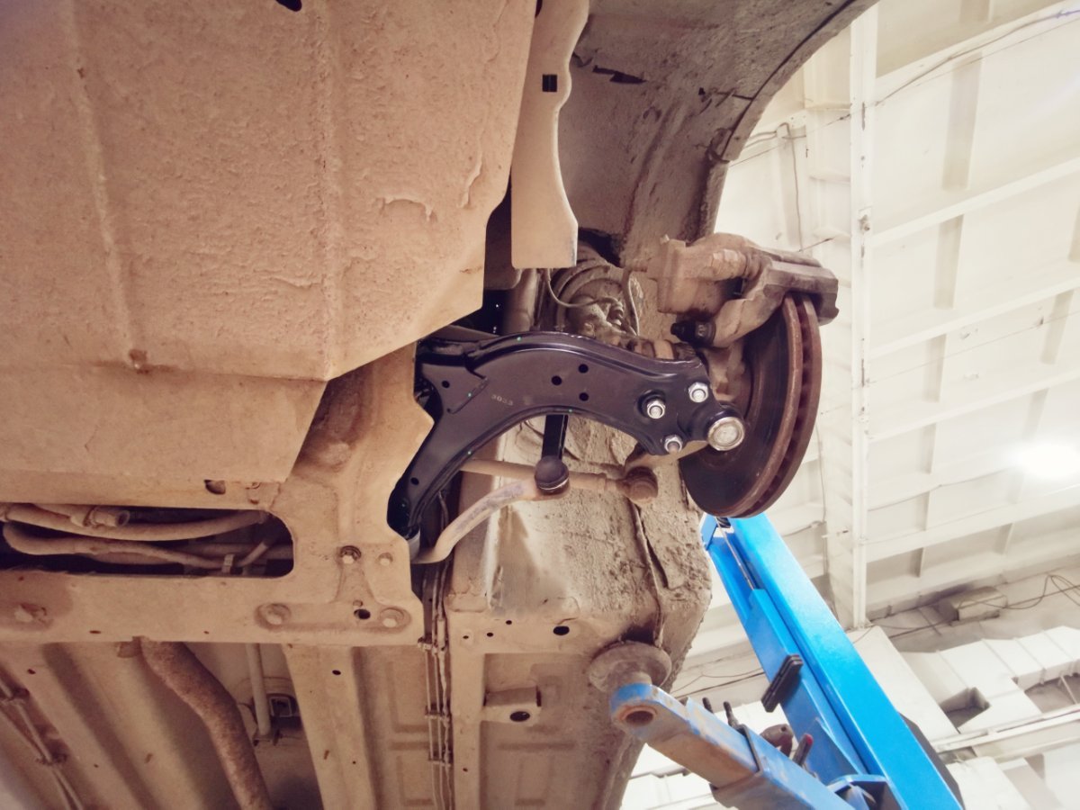

mvp Опубликовано 7 октября, 2025 Поделиться Опубликовано 7 октября, 2025 Давно я тут не был. Есть кто еще тут живой?)) Пружины по итогу поставил LESJOFORS 4015652 Вроде как ходят и адекватно машина катает. Вопрос следующий. Менял рычаги штатные на trw jtc960 и 959, т.к. надоело на штатных менять задние салены, да еще и передним подошёл конец. TRW прожили 2.5 года и 15к. умерла именно шаровая, хотя в заводских при пробеге 130 она еще живая. Может подделка, может просто г. И т.к. при снятии рычага еще и оборвалась закладная гайка, то заводской обратно ставить не хочу. Можно ли штатный 3520V3 или замена TRW jtc959 поставить другой - со сменной шаровой? палец вроде 18мм. Например moog CI-WP-0601. Шаровая как понимаю отдельно идет. Правда у меня задние сайлены идут в усиленных алюминиевых корпусах, думаю там шайбу можно подложит и болты другие поставить. Или подскажите чем заменить Ссылка на комментарий
A20C Опубликовано 9 октября, 2025 Поделиться Опубликовано 9 октября, 2025 2109090 FORMPART 2109091 FORMPART Качество хорошее Шаровые по вкусу. Например sasic 6403513 mvp 1 Ссылка на комментарий
