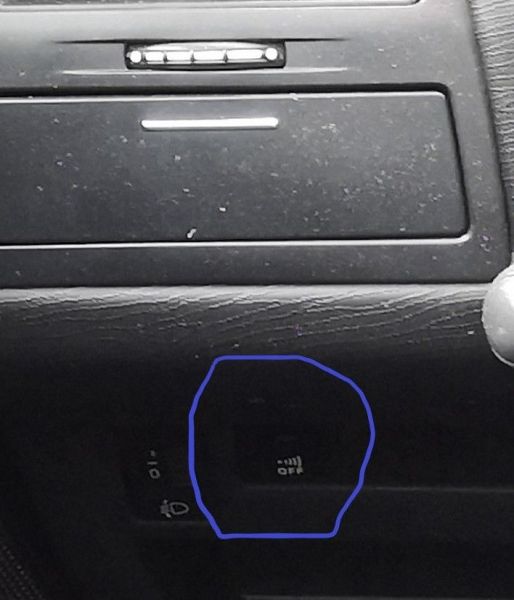

Бес Опубликовано 19 марта, 2020 Поделиться Опубликовано 19 марта, 2020 1 - открывает и закрывает машину - Центральный замок. Он, а не сигнализация. Он установлен, даже если Сигнализация не установлена. Но у тебя она есть, судя по "Вай-фаю" ))) 2 - копать в сторону подкапотного блока предохранителей. Салонного блока предохранителей. 3 - Вай-Фай - это отключение салонных датчиков движения сигнализации. Например когда собаку в машине оставляешь. 4 - напряжение АКБ какое? 5 - двигатель сколько л.с.? Вот эти книжки тоже не мешает скачать и почитать. https://citroens-club.ru/topic/28984-руководство-пользователя-и-ремонтные-мануалы-ситроен-с4/ Природа мудра, и Всевышнего глаз Видит каждый наш шаг на тернистой дороге Наступает момент, когда каждый из нас У последней черты вспоминает о Боге... Ссылка на комментарий
Sego Опубликовано 19 марта, 2020 Автор Поделиться Опубликовано 19 марта, 2020 4 часа назад, Бес сказал: 1 - открывает и закрывает машину - Центральный замок. Он, а не сигнализация. Он установлен, даже если Сигнализация не установлена. Но у тебя она есть, судя по "Вай-фаю" ))) 2 - копать в сторону подкапотного блока предохранителей. Салонного блока предохранителей. 3 - Вай-Фай - это отключение салонных датчиков движения сигнализации. Например когда собаку в машине оставляешь. 4 - напряжение АКБ какое? 5 - двигатель сколько л.с.? Вот эти книжки тоже не мешает скачать и почитать. https://citroens-club.ru/topic/28984-руководство-пользователя-и-ремонтные-мануалы-ситроен-с4/ напряжения акб 12,3 двигатель 1,6 109 л.с бензин 2 - копать в сторону подкапотного блока предохранителей. Салонного блока предохранителей. а что именно там копать все визуально все цело . Вы имеете в виду их снимать и проверять внутри ? на трещины в пайки? 4 часа назад, Ситруа Жомапель сказал: напряжение на них есть, приходит? да тестером проверял к ним поступает напряжение Ссылка на комментарий

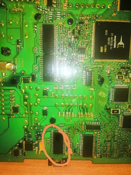

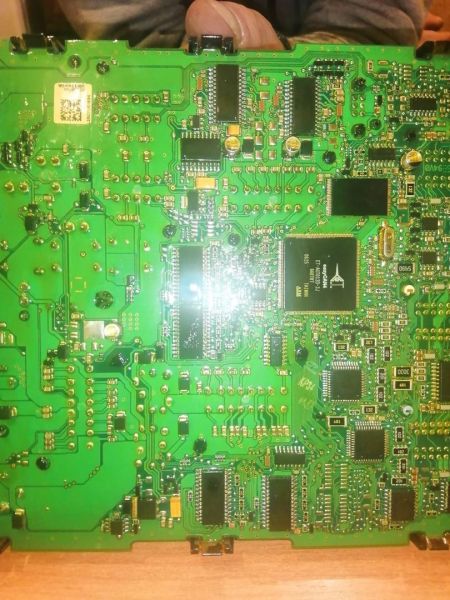

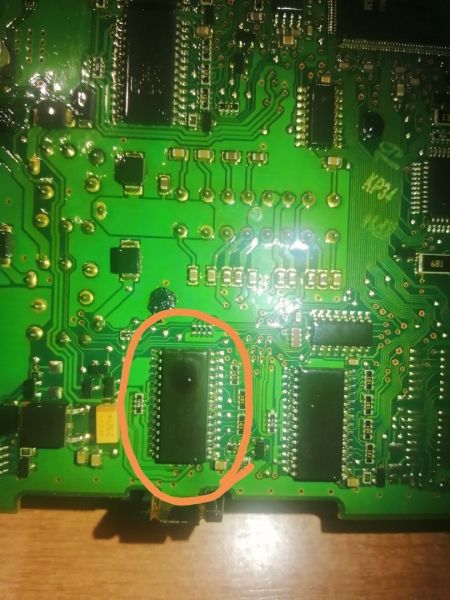

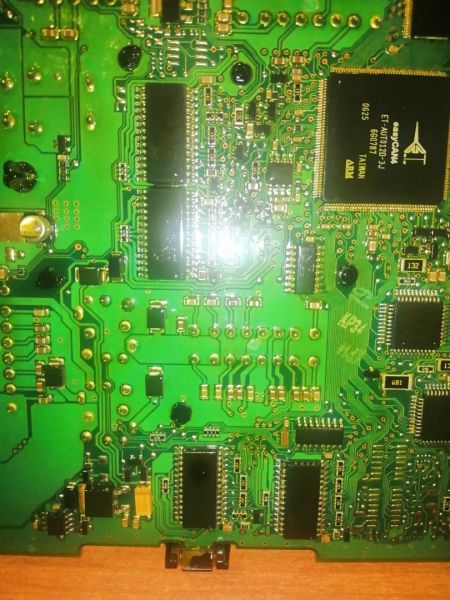

Sego Опубликовано 20 марта, 2020 Автор Поделиться Опубликовано 20 марта, 2020 ребят гляньте мне не кажется или он сгорел блок предов салонный и что делать заменять? Ссылка на комментарий
Gruzf Опубликовано 21 марта, 2020 Поделиться Опубликовано 21 марта, 2020 Плохо видно, но если в микросхеме - дырка, то, конечно: 14 часов назад, Sego сказал: сгорел блок предов причем, "ясным пламенем". 1. К сожалению, могут быть ещё сгоревшие детали, без внешних признаков. Если питание этого чипа (нужна информация по нему) ниже 12В (должен определить специалист), то такие повреждения получаются, если пробито его вторичное питание и напрямую пролезли 12Вольт . При обрывах массы, на некоторых цепях могла произойти даже переполюсовка приложенных напряжений. 2. Плата чистая? Тогда, причиной, может быть что-то, даже, не на этой плате!!! Тогда, будьте осторожны , есть вероятность, что новый блок постигнет та же участь, при первом же подключении или запуске !!! Вам нужен опытный электрик (осторожный), который сможет проверить все (!!!) сопряженные цепи () на машине, и прежде всего, генератор и все "массы". Заочно помочь будет сложно. 3. Вы правильно сделали, что провели первоначальный внешний осмотр (азбука электрика). Но на следующих этапах нужна схема. 21 час назад, Gruzf сказал: Схему попросили? В студию! Их просят в этой теме (для запроса нужен VIN): З.Ы. Бывали приколы, когда такие явные "прогары", были не связаны с жалобами клиента, а относились к другим, не связанным, цепям. И так бывает, электрика - она больша-ая "шутница"? Ссылка на комментарий
