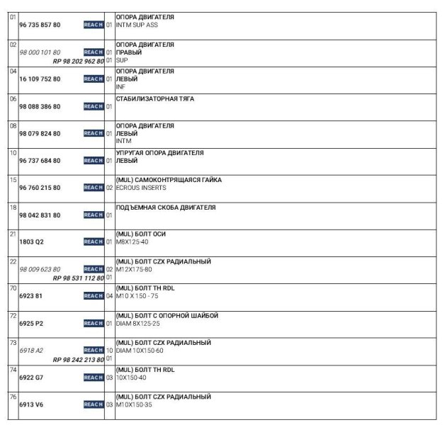

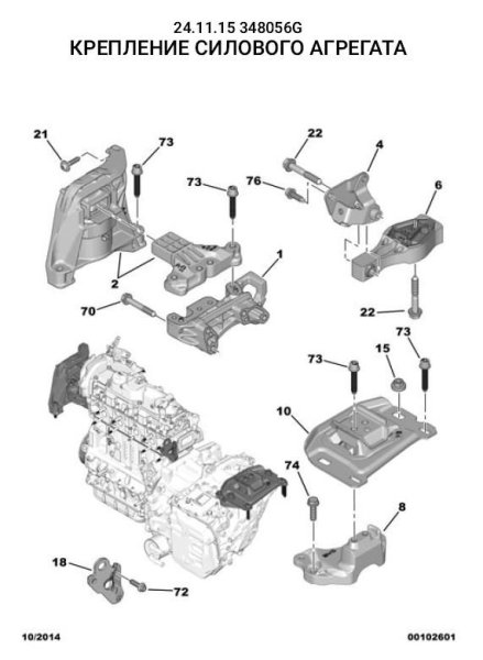

yrk Опубликовано 22 апреля, 2024 Поделиться Опубликовано 22 апреля, 2024 Всем привет. Кто какие опоры ДВС ставил? Аналоги? 180 тыс- думаю пришло время Что тут дофига опор. Какие умирают раньше всех. Что менять? Ссылка на комментарий
