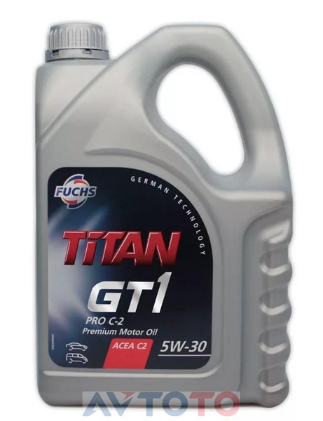

СанСаР Опубликовано 8 февраля, 2023 Поделиться Опубликовано 8 февраля, 2023 Не нашёл тему про аналоги масла моторного. Я всегда заказываю расходники в Апексе. Масла тоже там брал. Набираю наш QUARTZ INEO ECS 5W-30 и вижу в рекомендациях типа аналог - Масло моторное FUCHS TITAN FORMULA 5W-30 SN/CF, причём есть канистры по 1л., 4л. и в розлив. Кто-нибудь такое лил себе? Вроде немецкое и по отзывам ничёшное) ХозБлог Ссылка на комментарий
Southdot Опубликовано 8 февраля, 2023 Поделиться Опубликовано 8 февраля, 2023 @СанСаР Масло хорошее, ничем не хуже тотала, лил себе какое то время когда оно стоило разумных денег, вот такое с допуском PSA B 71 2290 Спойлер СанСаР 1 Ссылка на комментарий

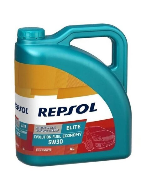

Бык Опубликовано 9 февраля, 2023 Поделиться Опубликовано 9 февраля, 2023 после тотала нашего разлива, залил это все допуски и адекватная цена. Автомобиль стал тише и резвее... СанСаР 1 Ссылка на комментарий
СанСаР Опубликовано 9 февраля, 2023 Поделиться Опубликовано 9 февраля, 2023 @Бык такое тоже предлагается взамен Тотал - Repsol EVOLUTION FUEL ECONOMY 5W-30 4л. Ещё есть в предложениях TAMASHI 4л 5W30 ACEA C3. SN+. Ценовая категория примерно одинаковая. Титан FUCHS TITAN FORMULA 5W-30 SN/CF (4L) дешевле всех - 2420р. Но дело не в дешевизне, а найти хороший аналог по нормальной цене) Бык 1 ХозБлог Ссылка на комментарий
Бык Опубликовано 9 февраля, 2023 Поделиться Опубликовано 9 февраля, 2023 Мониторил больше месяца, Ютуб в помощь, выбрал Сomma по нашим допускам, а победило это... Испанская сборка авто, пусть будет испанское масло😁..отзывы не плохие. На масле экономить не надо! СанСаР 1 Ссылка на комментарий
СанСаР Опубликовано 10 февраля, 2023 Поделиться Опубликовано 10 февраля, 2023 @Бык заказал такое. Весной буду менять, отпишусь. Спасибо за совет. ХозБлог Ссылка на комментарий
