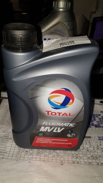

vic888 Опубликовано 16 марта, 2020 Поделиться Опубликовано 16 марта, 2020 15 часов назад, yrk сказал: Total Fluidmatic MV LV. Вот и мне сказали, что будут такое лить: Ссылка на комментарий
yrk Опубликовано 16 марта, 2020 Поделиться Опубликовано 16 марта, 2020 на частичную надо 4 л? b2b 1 Ссылка на комментарий
b2b Опубликовано 16 марта, 2020 Поделиться Опубликовано 16 марта, 2020 5 часов назад, yrk сказал: на частичную надо 4 л? Немного меньше получается, но берите 4 банки. 3 не хватит Обзор автомобилей Ситроен Ссылка на комментарий
yrk Опубликовано 16 марта, 2020 Поделиться Опубликовано 16 марта, 2020 Это с контролем уровня? там слив же будет.... b2b 1 Ссылка на комментарий

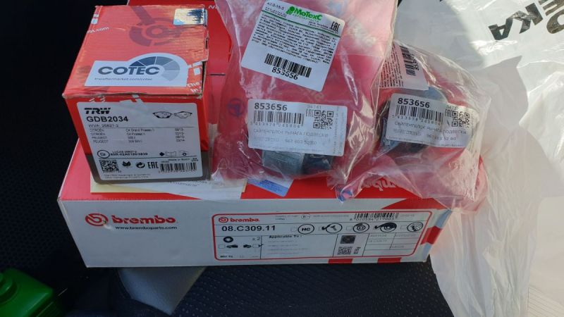

vic888 Опубликовано 12 мая, 2020 Поделиться Опубликовано 12 мая, 2020 На диагностике приговорили задние сайлентблоки передних рычагов, задние тормозные колодки и диски. Купил следующие позиции: - сайлентблоки передних рычагов SIDEM 853656 - задние тормозные колодки TRW GDB 2034 - задние тормозные диски Brembo 08.C309.11 На C4 GP2 2016г. 2л. BluHDI всё подошло. Получилось ок. $85 Установка и развал-схождение вышло чуть больше. Бес, Б.Е.А., Петр Гагарин и 1 другой 4 Ссылка на комментарий

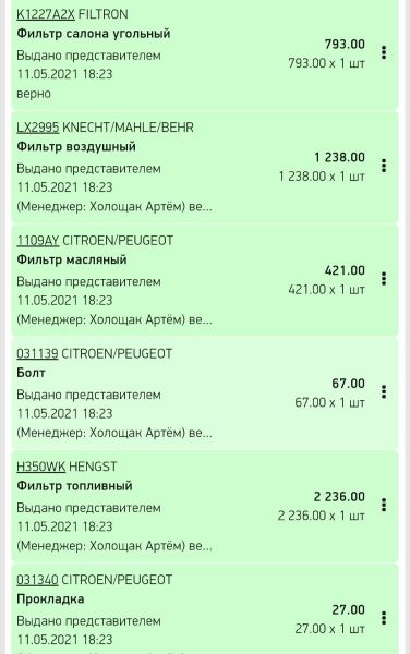

СанСаР Опубликовано 3 мая, 2021 Поделиться Опубликовано 3 мая, 2021 Всем привет. Ещё раз хочу поднять тему про расходники для ТО (фильтры). Раньше заказывал то, что было в заказ-наряде или тупо меняли в сервисе что было. Сейчас хочу сам заняться подбором и заказом расходников. Зашёл на сайты трёх известных поставщиков (Экзист, автодок и апекс) набираю поиск, выдаёт сотни наименований, причём на каждом сайте свой приоритет. С оригиналом всё понятно, какой неоригинал заказать? Кто какие фильтры заказывает? Интересует мнение. Фильтры: воздушный, салона, масляный и топливный. ХозБлог Ссылка на комментарий
ZIGGY Опубликовано 3 мая, 2021 Поделиться Опубликовано 3 мая, 2021 1 час назад, СанСаР сказал: воздушный, салона, масляный и топливный. Вин? Подбор автомобилей Peugeot\Citroen, подробности "Понакупят шнурков по объявлению, а пользоваться не умеют!" © Enzo С4-С5-С6-С4P-5008 Ссылка на комментарий
yrk Опубликовано 3 мая, 2021 Поделиться Опубликовано 3 мая, 2021 @СанСаР Салонный брал Манн. MANN-FILTER CUK 29 003-2 А вообще часто беру почти все фильтра Пурфлюкс. Последний раз масляный брал оригинал - по цене был как все. И часто так бывает - оригинал не всегда сильно дороже. Ссылка на комментарий
