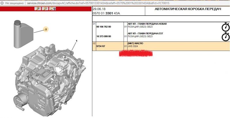

haiko Опубликовано 15 марта, 2020 Поделиться Опубликовано 15 марта, 2020 14 часов назад, LDS сказал: Почему именно его? Дешевле 9734 R7? за 4 литра 50$ у 9734 R7 цена ад, и по сути это одно и то же. Кстати ситроеновская прога показывает код масла JWS 3324. По ней вариантов достаточно много. Ссылка на комментарий

LDS Опубликовано 15 марта, 2020 Поделиться Опубликовано 15 марта, 2020 4 часа назад, haiko сказал: ситроеновская прога All we are saying is give peace a chance Ссылка на комментарий
haiko Опубликовано 15 марта, 2020 Поделиться Опубликовано 15 марта, 2020 1 час назад, LDS сказал: Ссылка на комментарий
LDS Опубликовано 15 марта, 2020 Поделиться Опубликовано 15 марта, 2020 @yrk, я отвечал @haiko, показал официальный документ производителя, больше ничего JWS 3324 я в продаже не увидел, есть иной официальный документ, что использовать? Я не доверяю тем кроссам, которые указаны в магазинах, косяков по ним - масса. All we are saying is give peace a chance Ссылка на комментарий
haiko Опубликовано 15 марта, 2020 Поделиться Опубликовано 15 марта, 2020 Ну я поэтому и остановился на тойотовском масле, ибо доверять остальному так себе история. По JWS вот https://remzona.by/catalog/maslo-trans/atf-jws-3324 Ссылка на комментарий
yrk Опубликовано 15 марта, 2020 Поделиться Опубликовано 15 марта, 2020 Total Fluidmatic MV LV. Это современная синтетическая трансмиссионная жидкость нового поколения, для увеличенного межсервисного пробега и экономии топлива и отвечающее самым жестким требованиям автопроизводителей. Это масло предназначено для современных автоматических коробок передач производства Aisin и ZF. Допуски и спецификации: Toyota T-WS (JWS 3324); Hyundai / Kia SP-IV SPH-IV; Nissan Matic S; JASO 1A; GM Dexron VI; Ford Mercon LV; ZF M-1375.4 (6HP); Honda ATF DW-1; MB 236.12 & 236.14; ZF 8-speed ATs; DSI H 6-speed Transmissions (ATF 3292); Aisin Warner AW-1; Ford M-SP; Hyundai NWS-9638 TOTAL-FLUIDMATIC-MV-LV.pdf Ссылка на комментарий
LDS Опубликовано 15 марта, 2020 Поделиться Опубликовано 15 марта, 2020 1 час назад, haiko сказал: По JWS вот это магазин. Спецификацию Тоталя я выше прикрутил По Тойоте что то мутно все https://www.drive2.ru/l/533244723725336849/ All we are saying is give peace a chance Ссылка на комментарий
