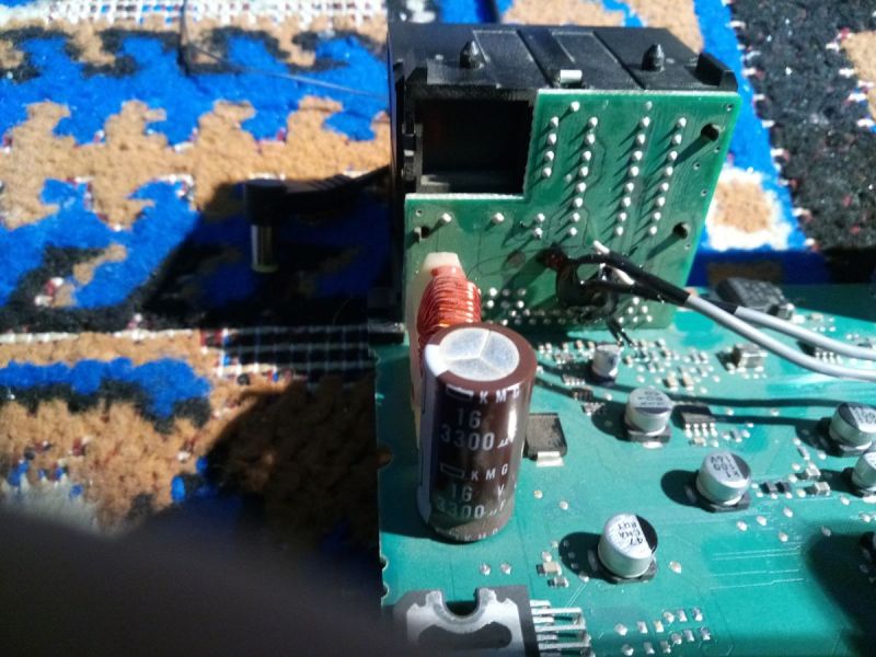

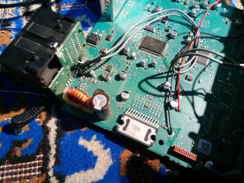

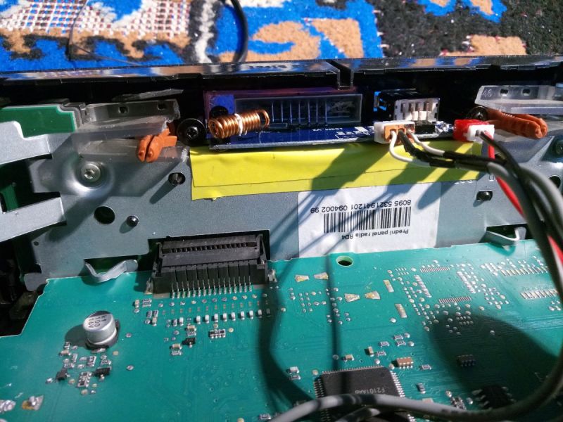

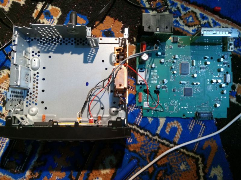

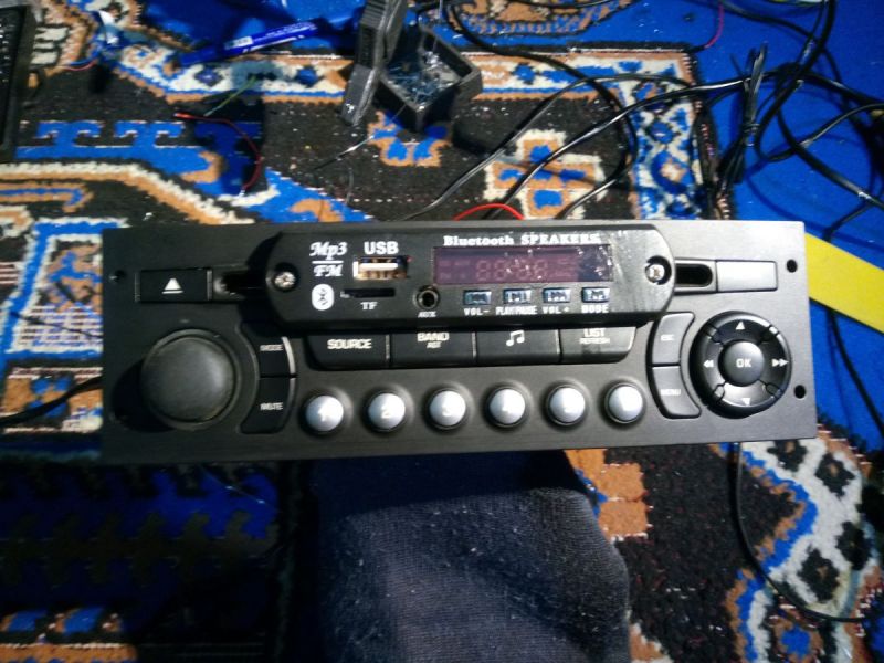

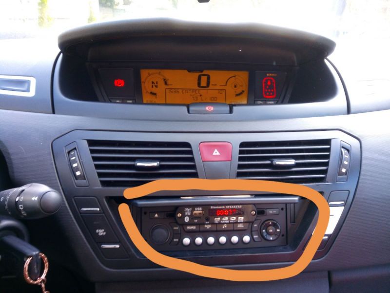

Amir001 Опубликовано 9 марта, 2020 Поделиться Опубликовано 9 марта, 2020 Может быть кому-то пригодится, вот что я дополнил своем авторадио , у него не было вариант вставить юсб или мини карту и блютуз, потратив около 3€ и немного пайки получилось такая магнитолла , Ссылка на комментарий
Amir001 Опубликовано 9 марта, 2020 Автор Поделиться Опубликовано 9 марта, 2020 теперь в нем возможно все и звук качественный , до этого вставил обычную китайскую магнитолла , звук был ужасный с руля не управлялся, а с этим правда только звук регулирования мюте , перелистат пока не научил, не много инструкция по переделке, 1 активироват аукс с помощью диагбокс , моем слючие активировалас все но работал канал аукс 1, 2 снимаем магитоллу 3 разбираем магнитоллу 4 вынемаем проигровател диска 5 вырезаем там где подают диск на панеле магнитоллу по размеру и ставим наш маленький проигровател 5 припояем провода на аукс с заный стороны платы там где выход аукс, припояем провода питание на проигровател + и - 12в, + я подключил на третом гнездо там где соединял дисковой привод потому что только там отключения подачи питание после выключения радио, в других местах нашол только постоянные питание 12 волт, а там где я подсоединил отключается спустя минуту после выключение радио, собираем магнитоллу подключаем к автомобилю, Popesych и Бес 2 Ссылка на комментарий
ZIGGY Опубликовано 9 марта, 2020 Поделиться Опубликовано 9 марта, 2020 Ну за руки зачет, конечно... Но... https://m.aliexpress.ru/item/32958131982.html?trace=wwwdetail2mobilesitedetail&af=2679416&cv=31357817&cn=42q6xyxm5d57ncr612c6j0wzwyecv1ly&dp=v5_42q6xyxm5d57ncr612c6j0wzwyecv1ly&utm_source=epn&utm_medium=cpa&utm_campaign=2679416&utm_content=31357817&afref=&aff_platform=api&sk=Dt51gwE8&aff_trace_key=8d0c80a212e14d88a34d7aa7268111f2-1583783195410-08213-Dt51gwE8&terminal_id=587e3434634346c38bcece5350aa2e54&aff_request_id=8d0c80a212e14d88a34d7aa7268111f2-1583783195410-08213-Dt51gwE8 840 руб и вместо аукса играем музыку с телефона.... Без пайки, сложных переделок и прочего... Подбор автомобилей Peugeot\Citroen, подробности "Понакупят шнурков по объявлению, а пользоваться не умеют!" © Enzo С4-С5-С6-С4P-5008 Ссылка на комментарий
Amir001 Опубликовано 9 марта, 2020 Автор Поделиться Опубликовано 9 марта, 2020 да чисто для аукс или блютуз это легко, но юсб или микро флешку и ешо не дырявит гто на панеле, этот мой вариант лутче, я так думаю Popesych и алш 2 Ссылка на комментарий
