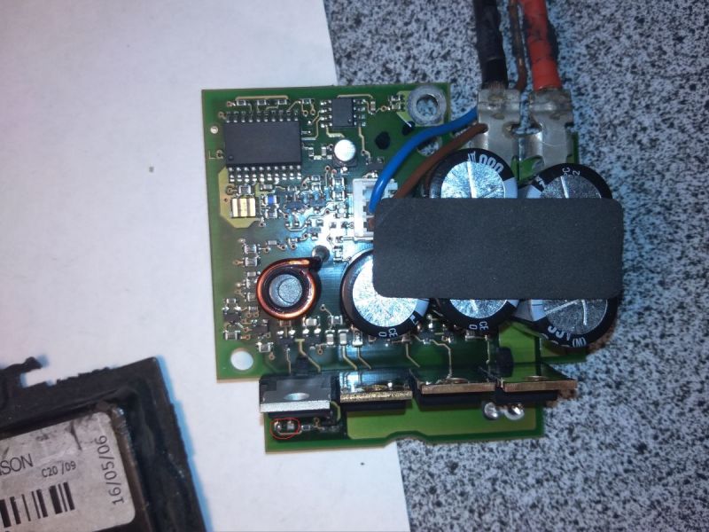

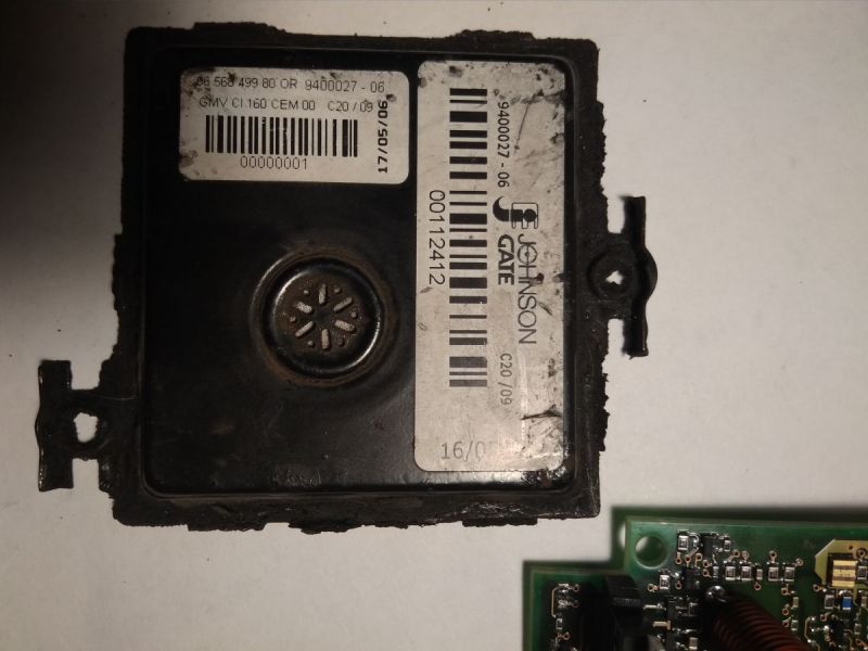

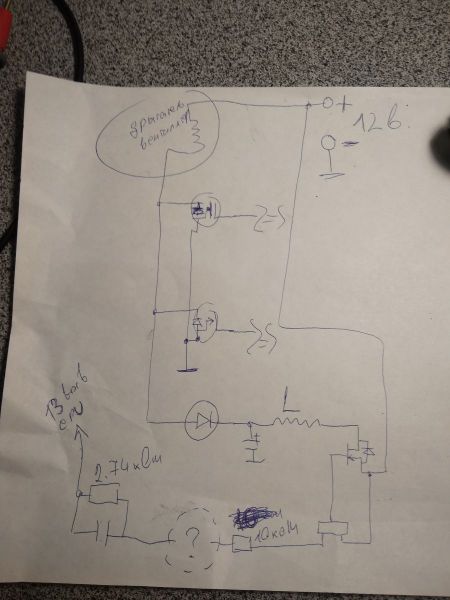

anduha Опубликовано 8 марта, 2020 Поделиться Опубликовано 8 марта, 2020 Добренького дня господа и товарищи . С5-1 рестайл VF7RCXFUJ76685374 ( не знаю зачем , вдруг ). Вопрос к ремонтировавшим сей блок , или у кого имеется в загашнике труп , или ... Суть проблемы : стал вентилятор - казалось бы банальщина . 12 вольт на колодку приходит , релюшку вынул проклацал . Не оно . Полез снимать вентилятор . Далее вскрыл двигатель и ... разочарование . Щетки пусть не новье , но длины их более чем достаточно . Не подклинивают и вообще все довольно красиво . Дальше решено было вскрыть плату управления . Плата выпаяна , на освободившиеся контакты к мотору подал 12 вольт - нормально , мотор жужжит . Теперь главный вопрос и проблема . Вынимая плату снес элементик . Разрисовал немного схемку что бы это могло быть все равно не пойму . Вдруг у кого есть плата , или сообразит что сие было , буду премного благодарен . На фото обвел красным . По оставшимся крошкам очень похоже на резистор ( по схеме как-то не логично , а если да , то номинал бы узнать ) , но не факт . Еще раз спасибо всем . Ссылка на комментарий
