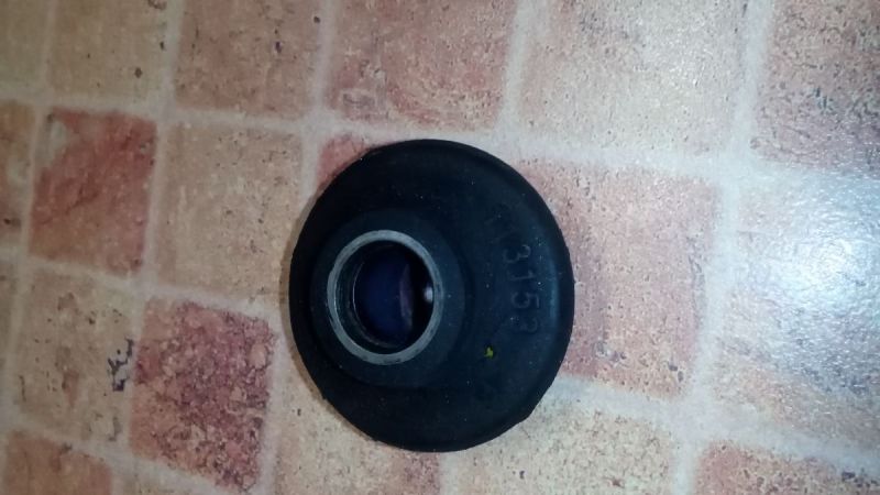

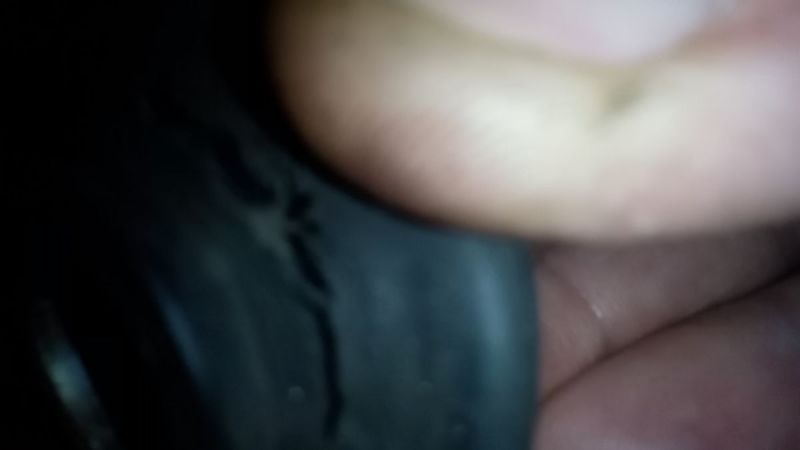

krapa Опубликовано 24 мая, 2020 Поделиться Опубликовано 24 мая, 2020 В 28.02.2020 в 12:46, Frskst сказал: Добрый день. Подскажите кто-нибудь, есть стук справа. звук глуховатый, и только на очень маленькой скорости по кочкам, при проезде рельсов и других неровностей с чуть большей скоростью его нет. Ездил уже в несколько сервисов, в последнем сказали что нужно ремонтировать рулевую рейку. Ремонт встает около 20к. Может быть проблема в чем-то другом? Кто-нибудь сталкивался с подобной проблемой? пробег 76600, не думаю что на таком пробеге рейка приказала долго жить. Жду вашей помощи. у меня стучали верхние опоры амортизаторов(Пикассо 2014) Qween68 и Бес 2 Ссылка на комментарий
