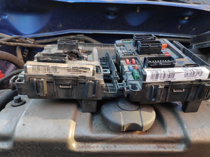

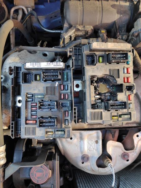

Serhio592 Опубликовано 21 февраля, 2020 Поделиться Опубликовано 21 февраля, 2020 Доброго времени суток! Получилось так,что спалил родной блок bsm b5. (Были окисление контакты в разъесах. Залил их аммиаком...спустя какое то время блок насквозь прославился...)купил новый блок от пыжа 307 bsm b4 ,благо фишки были,полностью перепиновал все провода в новые разъемы(согласно купленым билетам) установил блок подключил. Насос качает чек горит,но нет искры... И с ключа не открывается (с кнопки) решили купить новый блок...нашли такой же!все цифры сходятся!все один в один... Пришел сегодня блок,смотрю а на нем наклейка(типа снят с дизельного Берлинго 1.9л.)...здорово... Без всяких надежд...ставлю блок... И результата ноль..бензонасос не качает.. Подскажите пожалуйста! Можно ли с помощью лексии победить?может поменять конфигурацию? Нужен ли в данном случае пин?если,да то как его вытащить (не выпаиваяя чип) спасибо Или может кто в нижнем знает кто сможет победить данную проблему. Спасибо Ссылка на комментарий

Popesych Опубликовано 21 февраля, 2020 Поделиться Опубликовано 21 февраля, 2020 7 часов назад, Serhio592 сказал: Можно ли с помощью лексии победить?может поменять конфигурацию? нет. Бо БСМ не конфигурируется. По фото вижу что маркировка одинаковая? Баляць мае крылы Ссылка на комментарий
Serhio592 Опубликовано 21 февраля, 2020 Автор Поделиться Опубликовано 21 февраля, 2020 (изменено) В том то и дело.... Покупал думал что просто поставлю... Когда пришел прочитал на наклейке(от разборки)что с дизеля.. Изменено 22 февраля, 2020 пользователем Олегович злоупотребление цитированием Ссылка на комментарий
Popesych Опубликовано 21 февраля, 2020 Поделиться Опубликовано 21 февраля, 2020 тогда странно. Может что подгорело вместе со старой БСМ? На цепи управления бензонасосом возьми схемы и прозвони есть управление. Баляць мае крылы Ссылка на комментарий
