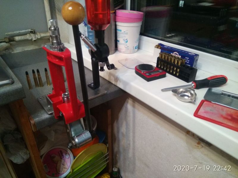

Shmel_99 Опубликовано 20 июля, 2020 Автор Поделиться Опубликовано 20 июля, 2020 Вчера вечером засел за новое развлечение. Первые 50 шт. собрал в неспешном режиме. BratAntonio и Бес 2 Ссылка на комментарий
BratAntonio Опубликовано 21 июля, 2020 Поделиться Опубликовано 21 июля, 2020 я тоже иногда думаю за релоад, но потом становится лень и всё такое Как много прощается человеку, когда он - она! Ссылка на комментарий
Shmel_99 Опубликовано 21 июля, 2020 Автор Поделиться Опубликовано 21 июля, 2020 Купи винтовку в редком калибре и стоимость патронов тебя сподвигнет. ??? Мне комплект оборудования обошёлся около 18 т.р., а сотня заводских патронов самых дешёвых обойдётся в 10 000, а какой-нибудь Siller-Belotte ещё дороже. А пострелушечный патрон со свинцовой пулей обойдётся существенно дешевле: пуля - свинцовая 8 руб./шт., заводская - 12-15 р./шт. порох - российский 700-1000 р/0,5 кг, импортный от 5 000 р. На патрон требуется 2,5 гр. капсуль - 150 р./100 шт. гильза - 50 р./шт (но использовать её можно 10-30 раз и больше) В итоге: около 20 р./шт. Ссылка на комментарий

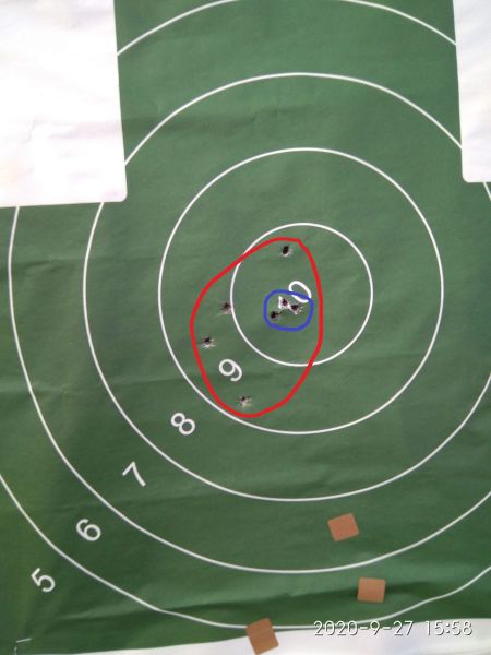

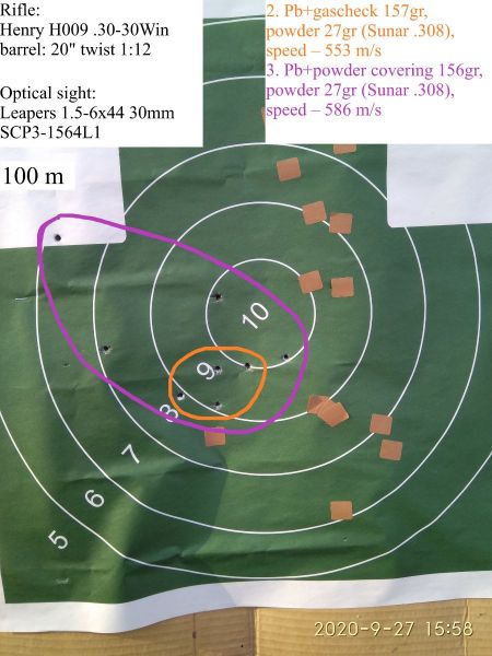

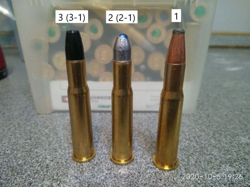

Shmel_99 Опубликовано 7 октября, 2020 Автор Поделиться Опубликовано 7 октября, 2020 Привет друзья! Я впервые отстрелял свой Henry H009. Использовал как заводские патроны (PPU), так и самоснаряжённые патроны. Пули были двух типов, свинцовую с газчеком и окрашенную порошковой краской свинцовую пулю. Использовался порох Сунар .308 (аналог Вихты 134). Отдельное спасибо коллегам на Ганзе за консультации. Их советы очень помогли. Rifle: Henry H009 .30-30Win barrel: 20" twist 1:12 Optical sight: Leapers 1.5-6x44 30mm SCP3-1564L1 1. PPU: bullet FSP 170gr, speed – 614 m/s, 2073J 2. Pb+gascheck 157gr, powder 27gr (Sunar .308), speed – 553 m/s, 1155 J 2-1. Pb+gascheck 157gr, powder 25gr (Sunar .308), speed – 542 m/s, 1494 J 3. Pb+powder covering 156gr, powder 27gr (Sunar .308), speed – 586 m/s, 1736J 3-1. Pb+powder covering 156gr, powder 25gr (Sunar .308), speed – 543 m/s, 1490 J BratAntonio и Бес 2 Ссылка на комментарий
