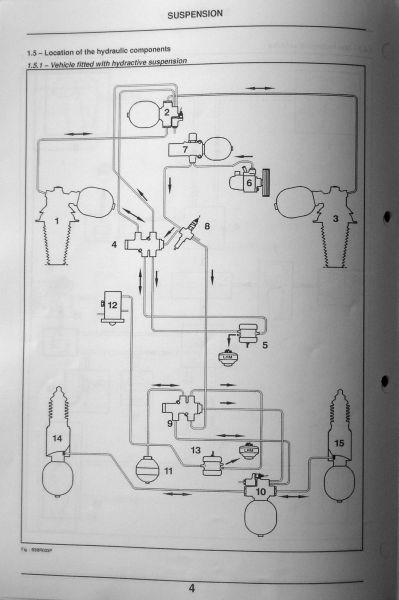

Сергей 777 Опубликовано 23 февраля, 2020 Автор Поделиться Опубликовано 23 февраля, 2020 12 часов назад, Сергей 777 сказал: security valve, спасибо, поищу. а если на пальцах? трубки от стоек ведут к нему? номер 4, правильно? глушить нужно одну из верхних трубок? Ссылка на комментарий
Сергей 777 Опубликовано 23 февраля, 2020 Автор Поделиться Опубликовано 23 февраля, 2020 (изменено) наверно я ошибся, не 4, а 8, и глушить надо трубку которая идёт на передний клапан антиусадки. теперь вроде правильно. Изменено 25 февраля, 2020 пользователем Олегович злоупотребление цитированием Ссылка на комментарий

oleg_klm Опубликовано 24 февраля, 2020 Поделиться Опубликовано 24 февраля, 2020 @Сергей 777, у вас машина гидроактивная? Схема соответствует действительности? Да, глушить трубку от 8 к 4. Самое простое - выкрутить трубку из 8 и заткнуть болтом. В риторике наших «патриотов» особую роль играют так называемые «традиционные ценности». И в реестре этих ценностей раздолбайство занимает одно из первых мест. Это уж точно старая добрая традиция. Ссылка на комментарий

Сергей 777 Опубликовано 2 марта, 2020 Автор Поделиться Опубликовано 2 марта, 2020 9 часов назад, oleg_klm сказал: Это в любом случае придётся делать Нихрена Олег, я уже нашёл стойки, которые буду ставить. Просто народ не знает, и пишет, вот от 406 пыжа, за 20 минут, посреди поля и тд. Ребята - если Вы не обладаете информацией, не давайте пожалуйста советы. Олег, с гидравликой на 8-м клапане я точно справлюсь, или это просто предположение? Ссылка на комментарий
oleg_klm Опубликовано 3 марта, 2020 Поделиться Опубликовано 3 марта, 2020 Справитесь. Клапан более-менее доступен ЗА аркой левого колеса, примерно над тросом ручника. Вы всю гидротребуху оставите висеть на машине, или демонтируете? ЗЫ. Купить булку с изюмом, изюм выковырять и выкинуть, булку посолить и съесть. Ничего не напоминает? ? В риторике наших «патриотов» особую роль играют так называемые «традиционные ценности». И в реестре этих ценностей раздолбайство занимает одно из первых мест. Это уж точно старая добрая традиция. Ссылка на комментарий
