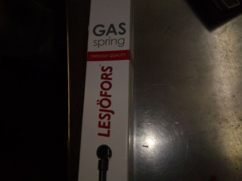

Ivj2 Опубликовано 20 февраля, 2020 Поделиться Опубликовано 20 февраля, 2020 Прошу прощения, пружины поставил вот этой фирмы (не знаю как это сказать по-рьюсски). Ссылка на комментарий
MaxAzima Опубликовано 20 февраля, 2020 Автор Поделиться Опубликовано 20 февраля, 2020 @Ivj2 насколько я понял это партнер Bilstein Ссылка на комментарий
Ivj2 Опубликовано 20 февраля, 2020 Поделиться Опубликовано 20 февраля, 2020 Понятия не имею, поставил то, что было. Машина висела на подъёмнике со снятой, сломанной пружиной и время выбирать не было. Ссылка на комментарий
