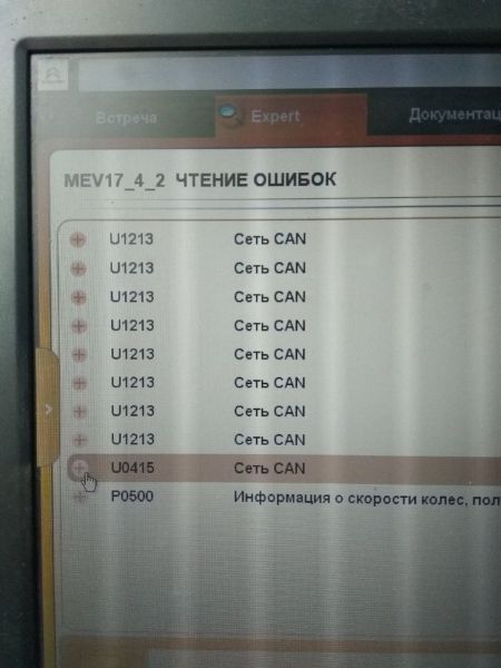

Ars35 Опубликовано 17 февраля, 2020 Поделиться Опубликовано 17 февраля, 2020 Всем, добрый день. Citroen c3 ep3 2011г. робот - предыстория такая. Приехала машина нет компрессии в 3 цилиндре(прогорел клапан как оказалось). Робот сильно пинается, что вперед, что назад, как-буто готов выпрыгнуть из под капота(в бокс пришлось заталкивать - хотя владелец приноровился так ездить) . Сделали мотор, адаптировали робот - все работает, машинка поехала как не ездила( трогается и вперед и назад хорошо без дерганий и танцев) - мотор работает ровно, заводится хорошо и на холодную и на горячую, ошибок никаких нету. Но появилась проблема, толи она была до ремонта - то ли проявилась, когда исправили другие и произвели адаптацию. Суть: машинка может проехать 10-20-30 км и заглохнуть на ходу, после заводки продолжает ехать без проблем, но может снова заглохнуть. При этом не троит, чек не горит. Диагностика показала три ошибки u1213, u0415, p0500. Проводку, предохранители, датчики, которые трогали при ремонте проверили, все хорошо. Течей нету, все жидкости в норме. Есть ли какие идеи по данной проблеме? Ссылка на комментарий
Ilyain Опубликовано 18 февраля, 2020 Поделиться Опубликовано 18 февраля, 2020 Ошибки по Can шине раскройте. Что в описании? На какой блок ругается? @dealprochip Ссылка на комментарий
Ars35 Опубликовано 18 февраля, 2020 Автор Поделиться Опубликовано 18 февраля, 2020 Ругается на связь с блоком АБС и ЕСП. Сегодня целый день разбирались с данной проблемой. Заметили такую закономерность. Вчера когда тестировали машину заметили, что очень низкий заряд дает генератор на холостых оборотах 11.7-12.5, если поднять обороты до 2-3 тысяч то вырастает до 12.8-13.5. При этом на холодную включился вентилятор, но никаких ошибок кроме этих не было. Ни пропусков, ни каких либо других. Когда загнали в бокс, попробовали снова завести. Машинка завелась и заглохла, потом снова заглохла, после чего перестала совсем заводиться и высыпали ошибки по роботу , о том что низкое напряжение по мехатронику и питание блока робота. В характеристиках ошибки было, что она произошла при напряжении аккумулятора 9.7 вольта(что очень низко). После того как зарядили аккумулятор (а также автомобиль постоял в теплом боксе), она завелась и заряд поднялся до положенных 14.4 вольт. и больше не падал на холостых, при увеличении оборотов он чуть прыгал 14.2-14.4. Ошибки которые выше, больше не появлялись, все работало в штатном режиме. Так же проверили осциллографом датчик коленвала, с ним тоже было все в порядке ( график был хорошим, как и положено, при нагрузках тоже). Плюс проверили проводку от блока АБС к Роботу и от Робота к ЭБУ(визуально без повреждений), промыли все контакты и фишки блоков - очистителем. Пришли к выводу, что либо регулятор на генераторе глючит(или сам генератор то дает заряд то нет), из-за этого роботу не хватает питания и он отрубает двигатель. Либо где-то отваливается Can, при этом отрубает генератор и соответственно робот и глохнет двигатель. Будем завтра с утра замерять заряд, после простоя на улице и мониторить. Ссылка на комментарий

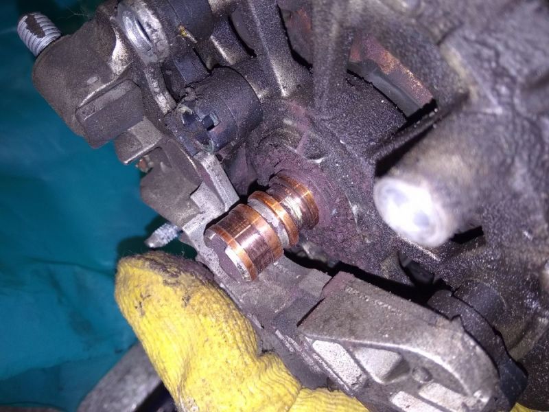

Ars35 Опубликовано 20 февраля, 2020 Автор Поделиться Опубликовано 20 февраля, 2020 В общем с утра после простоя замеряли заряд генератора. Его не было 12,5, отвезли его к электрикам. Вскрытие показало смерть щеткам и медным кольцам. Думаем вся проблема была в нем, при разрядке пропадало питание по Can, и отрубался робот и двигатель. Ссылка на комментарий
