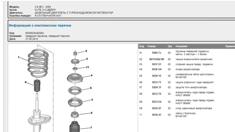

Vaddd Опубликовано 16 февраля, 2020 Поделиться Опубликовано 16 февраля, 2020 Лопнула передняя пружина, нижний виток, пробег 80т км. Сколько ходят родные амортизаторы? Менять их или только пружины с подшипником, это две стороны, имеет ли смысл? DS4. 2014 г. Дизель 163 л.с. DW10CTED4 FAP. 6 АКП Ссылка на комментарий

Vaddd Опубликовано 16 февраля, 2020 Автор Поделиться Опубликовано 16 февраля, 2020 По ВИН дает картинку, 5002TJ пружина. Характеристики БрендPEUGEOT Рейтинг Сторона установки передний мост Форма пружины винтовая пружина ПараметрE Вес [кг]2,65 Толщина 1 [мм]13,25 Наружный диаметр [мм]153 Длина [мм]393 Диаметр [мм]12,75 Толщина [мм]12,75 Общая длина [мм]388 Стоит 6-9 т руб. *********************** Аналоги: Конструкционные номера CITROEN: 5002.TJ CS Germany: 14.874.385 KYB: RH2895 MONROE: SP3825 QUINTON HAZELL: QCS6327 SACHS: 993328 SUPLEX: 24179 Выбираем аналог 993 328 SACHS пружина ходовой части, цена порядка 2т руб. Параметр :CC-SL Длина [мм] :388 Наружный диаметр [мм] :148 Диаметр [мм] :12,75 DS4 2.0 HDi 160 [RHH (DW10CTED4)] 163 л.с. Дизель2011 - 2015 передний мост для автомобилей со стандартной ходовой частью. Аморты 315 851 (2) левый (правый) SACHS Амортизатор Слышал, что есть подвеска для плохих дорог, типа мягче будет подвеска. Как узнать коды такой подвески? На дизельный ДС4. DS4. 2014 г. Дизель 163 л.с. DW10CTED4 FAP. 6 АКП Ссылка на комментарий
