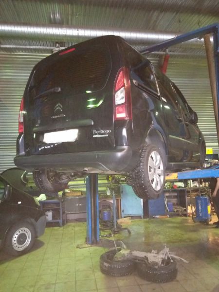

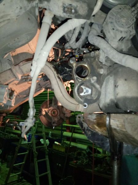

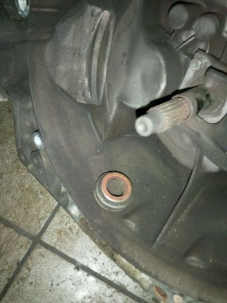

Думал уже забить и ездить, пока наружу не выйдет )) но тут как раз рейка рулевая крякнула, машина зависла на подьемнике, подумал и решил до кучи коробку скинуть, ибо НУТРОМ чуял дело не в тросах и цилиндрах...

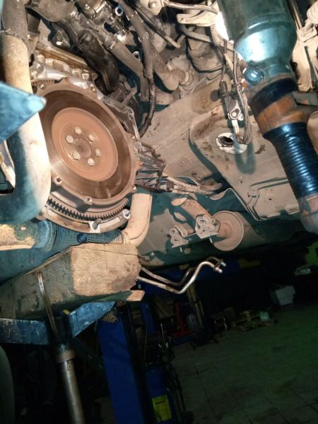

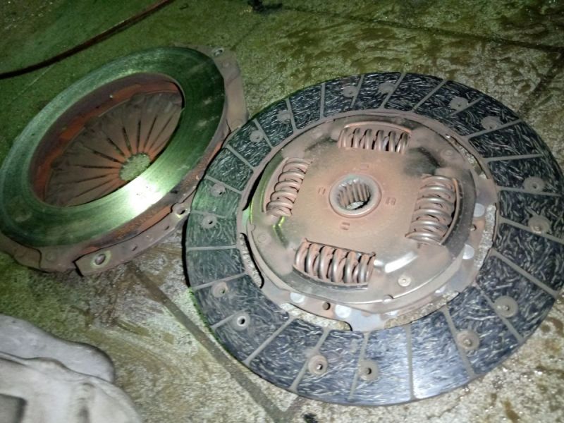

Пробег 120.000 сняли коробас, сцепуха еще родная стояла Сакс, и что имеем:
- корзина кривая
- диск изношен разнокриво и неравномерно, местами до заклепок

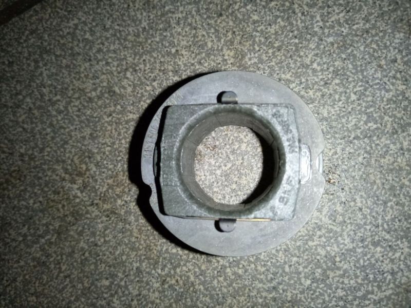

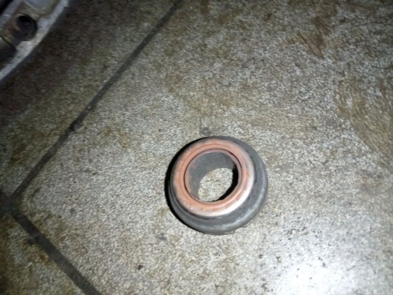

- а выжимной... просто вообще кусок ржавого и скрипучего г....на))
- только напрявляшка еще живая и осталась
Как это ВООБЩЕ работало??

Фото снятого ржавого и КОНЧЕННОГО сцепления мешавшего получать удовольствие от вождения - прикладываю))

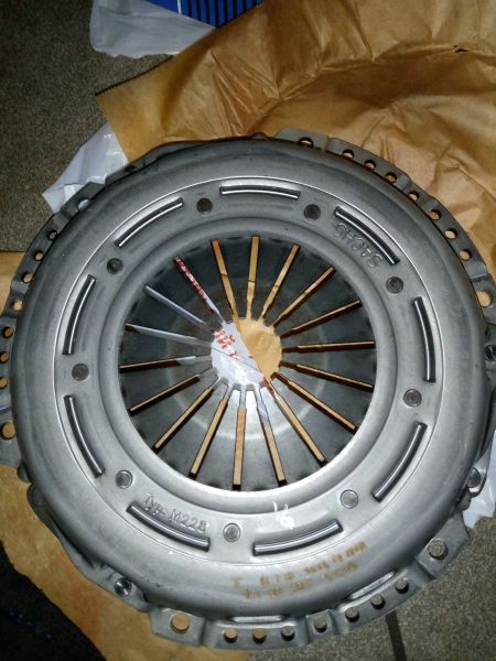

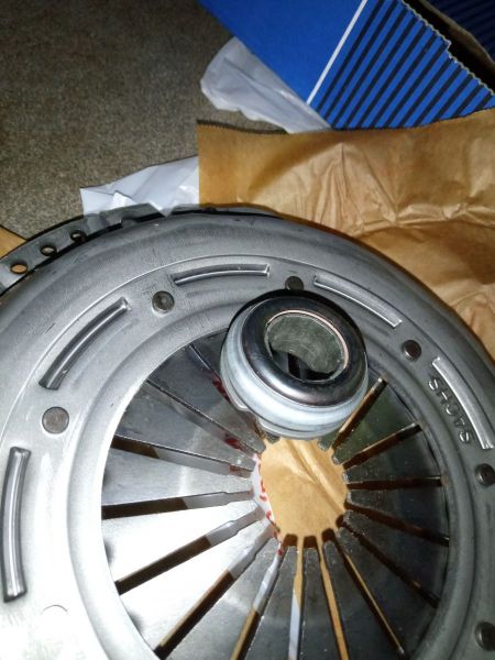

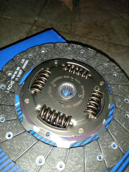

Дополняю тему сцепления, как и обещал.
Сегодня приехало свеженькое новенькое Сакс ))
Производство Словакия, как и оригинальное с завода.
Считаю, что 120.000 км, и 6 лет эксплуатации, отлично для сцепления!
Цена: 7500 рублей за комплект
