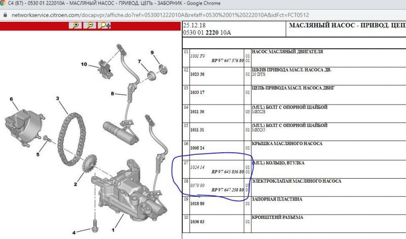

ZIGGY Опубликовано 5 февраля, 2020 Поделиться Опубликовано 5 февраля, 2020 Ошибка по масляному насосу? И после нескольких дней не ушла? на Бк что пишет? Что то про давление масла? Клапан масляного насоса с уплотнителем под замену. Штука чувствительная очень. Меняется через снятие поддона. 7 и 8 позиция. брать только артикула RP Подбор автомобилей Peugeot\Citroen, подробности "Понакупят шнурков по объявлению, а пользоваться не умеют!" © Enzo С4-С5-С6-С4P-5008 Ссылка на комментарий

Максим М Опубликовано 6 февраля, 2020 Автор Поделиться Опубликовано 6 февраля, 2020 21 час назад, ZIGGY сказал: Ошибка по масляному насосу? И после нескольких дней не ушла? на Бк что пишет? Что то про давление масла? Клапан масляного насоса с уплотнителем под замену. Штука чувствительная очень. Меняется через снятие поддона. 7 и 8 позиция. брать только артикула RP Сегодня был у официалов. Вы были правы , приговорили электроклапан и посоветовали заменить насос тоже , так как там тоже могут быть задиры . Надо ли менять насос ? Ссылка на комментарий
ZIGGY Опубликовано 6 февраля, 2020 Поделиться Опубликовано 6 февраля, 2020 Надо смотреть его состояние. Никто же не знает как Вы обслуживали и следили за своим автомобилем. Подбор автомобилей Peugeot\Citroen, подробности "Понакупят шнурков по объявлению, а пользоваться не умеют!" © Enzo С4-С5-С6-С4P-5008 Ссылка на комментарий

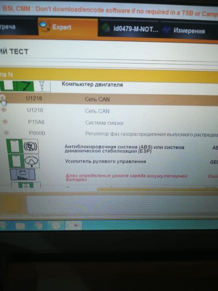

ZIGGY Опубликовано 14 февраля, 2020 Поделиться Опубликовано 14 февраля, 2020 крышку маслозаливную закрутите нормально! Эт раз. Два- В 05.02.2020 в 17:16, ZIGGY сказал: Ошибка то какая? В 06.02.2020 в 12:45, Максим М сказал: был у официалов. приговорили электроклапан и посоветовали заменить насос ошибок Вы не предоставили....Оперлись на то, что Вам ОД приговорил... А так...По ошибкам... если по крышке все ок то либо проводка, либо датчик давления масла....Либо масло дерьмо(косвенно указывает ошибка по фазам выпускного распреда) Эт три... Бес 1 Подбор автомобилей Peugeot\Citroen, подробности "Понакупят шнурков по объявлению, а пользоваться не умеют!" © Enzo С4-С5-С6-С4P-5008 Ссылка на комментарий
Максим М Опубликовано 16 февраля, 2020 Автор Поделиться Опубликовано 16 февраля, 2020 Очередной раз посетил ОД на предмет диагностики. В этот раз пригласили другого диагноста с другим оборудованием . Он расшифровал ошибку Р15А8 как неисправность датчика давления масла . И сослался на то , что при замене масляного насоса или электроклапана насоса необходимо менять датчик давления масла . слабо верю что причина в этом , но буду менять. допустимо ли в данном случае поставить более дешевый аналог ? Ссылка на комментарий
