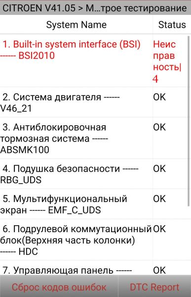

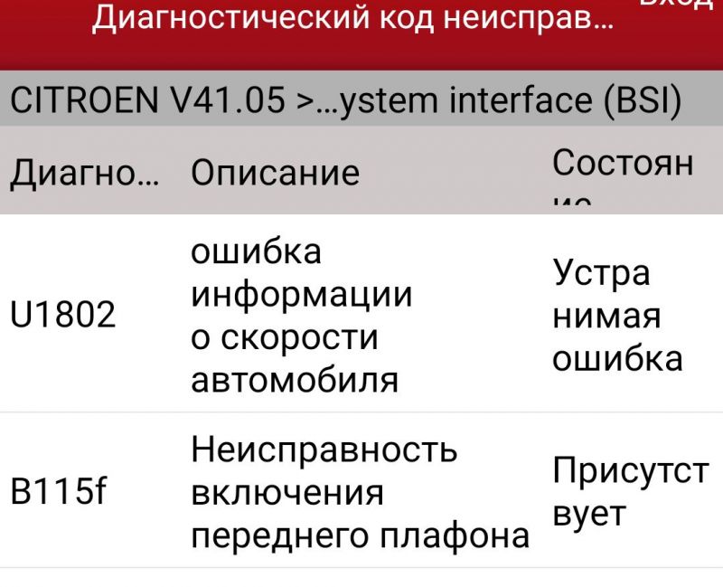

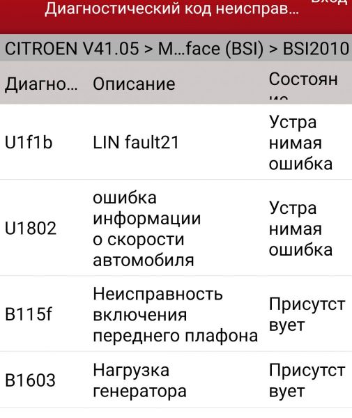

MihaelMM Опубликовано 31 января, 2020 Поделиться Опубликовано 31 января, 2020 Всем Привет! Подскажите кто сталкивался, Citroen C-Elysee 2013, чек на панели, и сообщение на бортовом "Двигатель не исправен", Launch читает: 4 Ошибки (есть на скриншотах) После стирания и запуска двигателя ошибки появляются снова, в том же количестве. Немного покатавшись еще раз попытались сбросить ошибки, осталось 2шт:(есть на скриншоте) Эти 2 уже не удаляются. Чек и сообщение на бортовом сохраняются! Напряжение при работающем двигателе 14,4В. Скорость показывает корректно по всем 4 датчикам ABS. Как понять француза? Ссылка на комментарий
