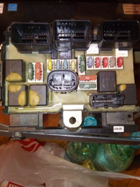

Ivj2 Опубликовано 26 января, 2020 Поделиться Опубликовано 26 января, 2020 Здравствуйте все. Поиск не помог, создал новую. Может ли кто-нибудь подсказать под каким номером на фото реле стартера? Хочу попробовать поковырять. Ссылка на комментарий
Бес Опубликовано 30 января, 2020 Поделиться Опубликовано 30 января, 2020 В тему вин дам схему и посмотришь. Природа мудра, и Всевышнего глаз Видит каждый наш шаг на тернистой дороге Наступает момент, когда каждый из нас У последней черты вспоминает о Боге... Ссылка на комментарий
Ivj2 Опубликовано 30 января, 2020 Автор Поделиться Опубликовано 30 января, 2020 Спасибо, я уже разобрался. Схемы у меня есть. На стартер идут две релюхи- 4 и 5. Одна из них - блокировка. В выходные вскрою обе, чтобы понять какая кончилась. Бес 1 Ссылка на комментарий
Ivj2 Опубликовано 3 февраля, 2020 Автор Поделиться Опубликовано 3 февраля, 2020 Вскрыл реле 4 и 5. У обоих выходные контакты звонятся на провод от втягивающего с сопротивлением. Ничего не понял и решил поставить на машину. Вчера поехал в гараж, поставил и вот гадство, все заработало. Причем реле 5 включается при включении зажигания а 4 не включается даже когда включается и работает стартер. Значит стартер включает какое-то другое реле. Копать дальше не хочу ибо искать неисправность, которой нет, дело неблагодарное. Ссылка на комментарий
