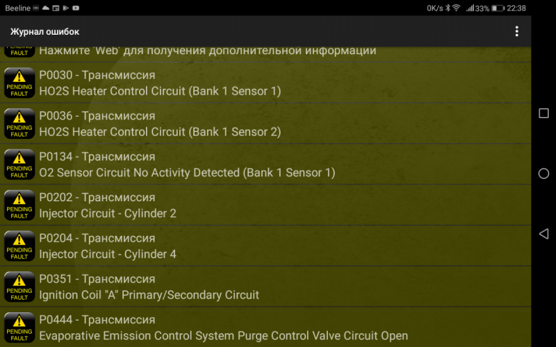

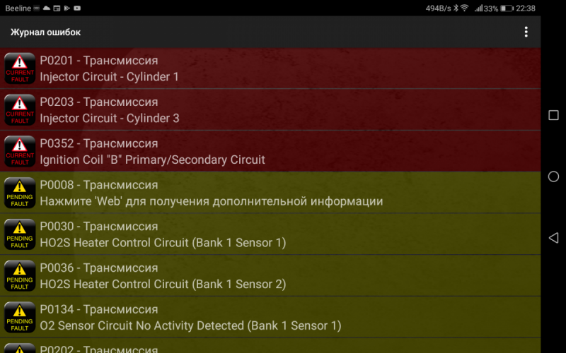

Nbf Опубликовано 22 января, 2020 Поделиться Опубликовано 22 января, 2020 Дело было так... Машина простояла около месяца. Батарейку даже снимал, заодно подзарядил. Нынче ехать, а мотор ни в какую. На улице +4. Стартер маслает, а в цилиндрах ни вспышки. Вторая попытка - аналогично. Третья - пуск, отпускаю ключ - 2 секунды и заглох. Я уже в прострации ещё одну попытку делаю - а он запустился, как ни в чём не бывало и стоит, зараза, шепчет. Впрочем чек таки загорелся. Лезу почитать и вот тут, конечно, нет слов... Что скажете, уважаемые? Что это было? На скринах - на одну страничку не поместилось... Да, стерлось все, но ошибка банка 1 0134 и 0008 болтаются в памяти, хотя чек уже не горит... Я не грустный, я - трезвый! :) VF7GJKFWCAX520124 Ссылка на комментарий
defekt Опубликовано 22 января, 2020 Поделиться Опубликовано 22 января, 2020 Плюса не было на форсунках, катушках, подогрев ДК1,ДК2, клапан адсорбера. Всё с одного предохранителя в подкапотном. Ну и до кучи на бензонасосе плюса не было скорее всего. Самый надёжный ремонт машины выглядит так: откручивается крышечка бензобака и к ней прокручивается новый автомобиль. Во всех остальных случаях возможны шероховатости. Ссылка на комментарий
Nbf Опубликовано 23 января, 2020 Автор Поделиться Опубликовано 23 января, 2020 А куда он мог деться? И каким чудом потом вернулся? Я не грустный, я - трезвый! :) VF7GJKFWCAX520124 Ссылка на комментарий
defekt Опубликовано 23 января, 2020 Поделиться Опубликовано 23 января, 2020 Разъемы на подкапотном Самый надёжный ремонт машины выглядит так: откручивается крышечка бензобака и к ней прокручивается новый автомобиль. Во всех остальных случаях возможны шероховатости. Ссылка на комментарий
Nbf Опубликовано 24 января, 2020 Автор Поделиться Опубликовано 24 января, 2020 8 часов назад, defekt сказал: Разъемы на подкапотном На всякий случай переткнуть все в блоке?... Я не грустный, я - трезвый! :) VF7GJKFWCAX520124 Ссылка на комментарий
