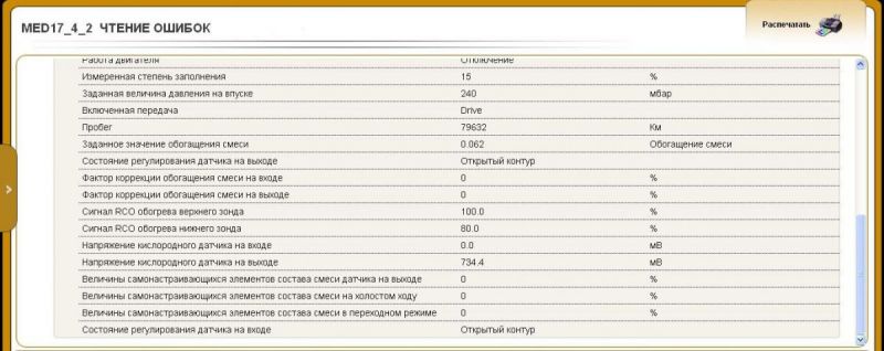

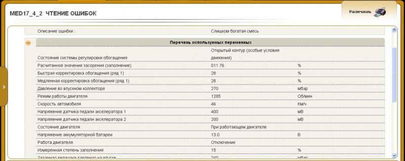

tull Опубликовано 19 января, 2020 Поделиться Опубликовано 19 января, 2020 C5 2011 г. BOSCH MED17.4.2 Вылезла ошибка P2271 - Ошибка сигнала вторичного датчика кислорода : Соответствие Что это такое? В инете инфа скудная, только про некачественное топливо прочитал. Я заправляюсь практически только на "Трассе" (еще очень-очень редко на Shell), сейчас лью обычный 95 (не "улучшенный", ибо нуевонафиг все эти "улучшатели"). Машина едет нормально, двигатель работает ровно. Завтра еду к официалам (по другому вопросу), что спросить про это? Прилагаю, что показал Диагбокс. Спойлер Ссылка на комментарий

tull Опубликовано 20 января, 2020 Автор Поделиться Опубликовано 20 января, 2020 Это месяц назад вылезло. Я стер. После этого проехал где-то 1500 км. Сейчас ошибки нет. Все равно менять датчик? Ссылка на комментарий
Fund Опубликовано 20 января, 2020 Поделиться Опубликовано 20 января, 2020 нет, зачем его менять, если ошибки не лезут, в аварийный режим не падает машина. было: С4VTS, C2VTS, C4THP, C4PicassoTHP, DS3THP, DS3THP, RCZ THP, 406 dw10ated есть: 208 1.6Hdi что-то не работает в машине - проведите адаптацию покрышки! Ссылка на комментарий
tull Опубликовано 20 января, 2020 Автор Поделиться Опубликовано 20 января, 2020 Ну, хорошо, если можно ездить. Официалы говорят, что вполне могло быть из-за плохого топлива. Ссылка на комментарий
