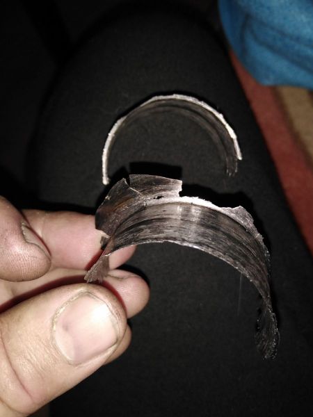

Bambulyator Опубликовано 13 января, 2020 Поделиться Опубликовано 13 января, 2020 В общем во время езды появился стук. Тяга не пропадала, двигатель не дымел, джекичан не загорался. Просто начал тарабанить как старый советский трактор. Сначала даже думал, что это впереди идущий автобус тарахтит, но нет. Остановился, открыл капот - точно, стук у меня. То сильнее, то слабее. Ну думаю, попробую дотянуть домой. Поехал, в какой-то момент стук вообще пропал и я подумал, что все таки доеду домой. Но чуда не произошло, машина заглохла и пришлось ехать уже на эвакуаторе. В общем начали смотреть. Авто заводится с полоборота, но стучит и троит, масло в норме. 1. Начали с турбины. Сняли турбину - турбина целая, лопасти не посечены, не отломаны, крыльчатки вращаются. Да и на холостых она ж не включается, а двигатель на холостых тоже стучит. 2. Думали ремень ГРМ перескочил на зуб или два, но если бы он перескочил, то машина не заводилась бы или заводилась бы плохо. А она заводится очень легко. 3. Шкив коленвала. Но звук был бы тогда внизу, а он локализуется в районе ГБЦ. 4. Сняли клапанную крышку, но там ничего не видно ? В общем пришли к мнению, что двиг надо снимать и искать причину. В связи с этим два вопроса: 1. Может у кого-то что-то было похожее? 2. Есть нюансы при снятии двигателя? П.С. Комп диагностика ошибок не показала, лампочки на приборке не загорались и до сих пор не горят. Мой вампир VF7UD9HZH9J111502 Ссылка на комментарий

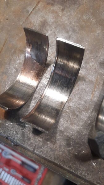

Bambulyator Опубликовано 15 января, 2020 Автор Поделиться Опубликовано 15 января, 2020 Итак, сняли двигатель. Развалился вкладыш 3-го цилиндра. Даже представить себе не могу как это могло случиться. Мой вампир VF7UD9HZH9J111502 Ссылка на комментарий

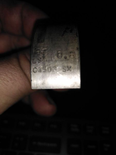

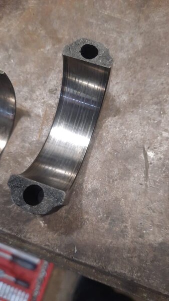

Bambulyator Опубликовано 15 января, 2020 Автор Поделиться Опубликовано 15 января, 2020 А вот вкладыш здорового человека. Вопрос. На вкладыше стоит маркировка LS 0.8. Это уже коленвал точили до этого размера? Или это просто маркировка такая? Мой вампир VF7UD9HZH9J111502 Ссылка на комментарий
Bambulyator Опубликовано 16 января, 2020 Автор Поделиться Опубликовано 16 января, 2020 В общем выяснили. Вал оказался вареным, вкладыши стояли вообще от левой машины. 1 и 4 шейки в размере, 2 и 3 - полный ахтунг. В конторе сказали искать с разборки и не заниматься ерундой. Вот такие пироги. Бес и алш 1 1 Мой вампир VF7UD9HZH9J111502 Ссылка на комментарий
