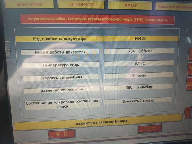

Константин 84 Опубликовано 4 января, 2020 Поделиться Опубликовано 4 января, 2020 Всем привет! Не у кого не было ошибки - состоярие группы мотовентиляторов (ГМВ) когерентность? Что это означает? Где, что делать? Ссылка на комментарий

Константин 84 Опубликовано 4 января, 2020 Автор Поделиться Опубликовано 4 января, 2020 Пока не знаю. Я сегодня после 5 месячного простоя машины сделал диагностику, выдало эту ошибку. Я так подозреваю, что не работает вентилятор охлаждения. Сегодня немного обкатал машину и как раз заметил, что вентилятор не один раз не включился, может конечно из за того, что температуры не достиг. Перегрева пока не было, температуру стабильно всю поездку держало. Еще до этого была ошибка на счет датчика температуры воды, я его перед поездкой поменял. Завтра попробую через лексию - тест исполнительных механизмов его включить. Ссылка на комментарий

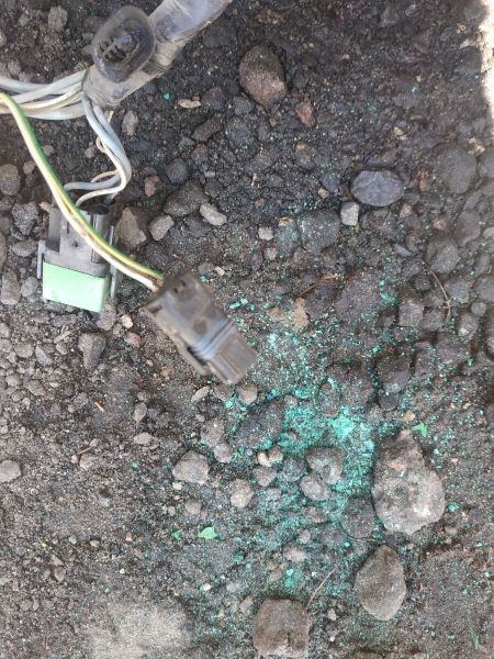

Константин 84 Опубликовано 16 мая, 2021 Автор Поделиться Опубликовано 16 мая, 2021 Разобрал. Оказалось, что реле с проводами сгнили. Но там ещё фишка есть не понятно на что... Может кто знает? Ссылка на комментарий
