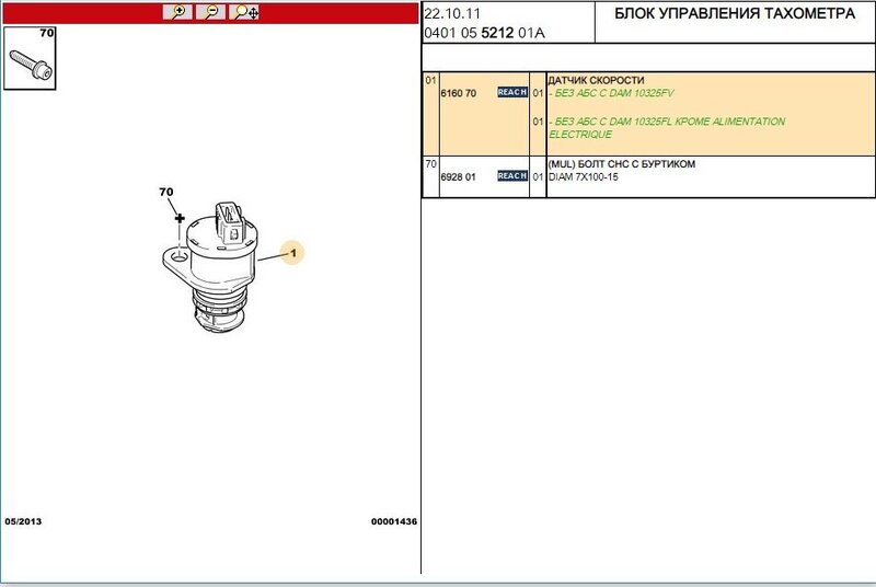

mvp Опубликовано 21 апреля, 2022 Поделиться Опубликовано 21 апреля, 2022 Датчик вижу, а номер детали ткните куда смотреть Ссылка на комментарий
Бес Опубликовано 21 апреля, 2022 Поделиться Опубликовано 21 апреля, 2022 Упс... А нету. Вечером напомни - посмотрю. Природа мудра, и Всевышнего глаз Видит каждый наш шаг на тернистой дороге Наступает момент, когда каждый из нас У последней черты вспоминает о Боге... Ссылка на комментарий
wetrolet Опубликовано 21 апреля, 2022 Поделиться Опубликовано 21 апреля, 2022 У меня спидометр иногда падал и тоже грешил на датчик скорости. Оказалось замок зажигания. А именно те 2 провода что идут на блок под левой коленкой который. Бес 1 Двигатель бензин 1.6л 109л.с. Ссылка на комментарий
Бес Опубликовано 22 апреля, 2022 Поделиться Опубликовано 22 апреля, 2022 @mvp 6160 70 Спойлер mvp 1 Природа мудра, и Всевышнего глаз Видит каждый наш шаг на тернистой дороге Наступает момент, когда каждый из нас У последней черты вспоминает о Боге... Ссылка на комментарий
