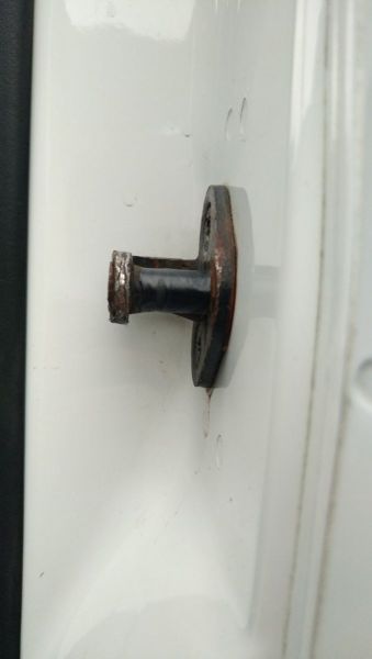

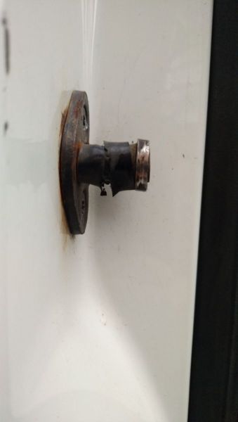

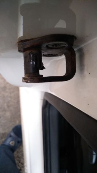

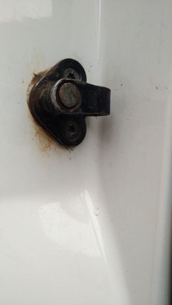

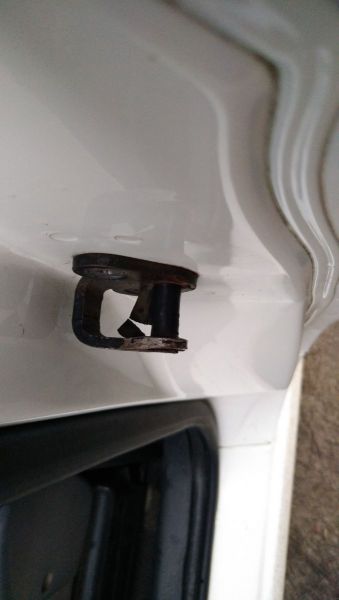

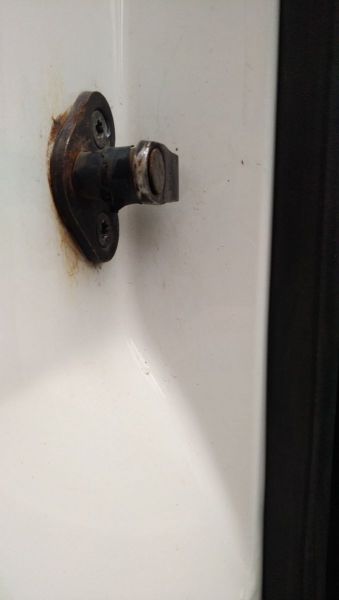

Андрей Соколов Опубликовано 23 декабря, 2019 Поделиться Опубликовано 23 декабря, 2019 Привет уважаемые знатоки. Подскажите кто знает, кто сталкивался. Раздолбались уплотнители скоб замков передних дверей на Berlingo 2004 года, типа как резиновые трубочки одетые на палец скобы, от чего перестал закрыватся центральный замок, теперь машину можно закрыть только непосредственно ключем. Можно ли их чем нибуть заменить? Разборные ли те скобы, можно ли как нибуть вынуть те пальцы со скоб? Пробовал вставлять обрезок резиновой трубки, наматывать изоленту - все бесполезно, несколько раз закрыл двери и обратно все раздалбывает. Искал в интернете, интересовался в автомагазинах заменных уплотнителей нет, розбирается ли скоба тоже нет инфы. Заводские уплотнители были прозрачные, желтоватого оттенка, материал похожий на резину но очень плотный. Заранее спасибо за советы. Ссылка на комментарий
ВПН Опубликовано 24 декабря, 2019 Поделиться Опубликовано 24 декабря, 2019 Как вариант силиконовые от ВАЗа девятки? Не знаю подойдут или нет. Спойлер Нормальность - понятие оооочень относительное. © Ссылка на комментарий
Олегович Опубликовано 24 декабря, 2019 Поделиться Опубликовано 24 декабря, 2019 На ЕвроАвто есть б/у, в районе 300 руб. По фото выбрать получше, поменять, а со своими уже возиться. Кста, по номеру пробить, вдруг идут такие же на другой пятидверник ситроенпежо с распашными дверями, а так как ЕвроАвто пишет с какой двери снята запчасть, прсмотреть с задних дверей. XP 2008г.в.; TU5JP4; ручная КПП. ЮВАО Ссылка на комментарий

Олегович Опубликовано 25 декабря, 2019 Поделиться Опубликовано 25 декабря, 2019 ЕвроАвто позиционирует скобу как *Ответная часть замка двери для Peugeot,Citroen 206 1998-2012;Xantia 1993-1998;806 1994-2002;Berlingo(FIRST) (M59) 2002-2012;Evasion 1994-2002;Jumpy 1994-2007;Partner (M59) 2002-2012;Expert 1995-2007* https://euroauto.ru/auto/cars/citroen/berlingo/berlingofirst_m59_2002-2012/kuzov_naruzhnie_elementi/otvetnaya_chast_zamka_dveri/ *Чего тут думать, трясти надо* 142 руб. за 1шт., все скобы в Питере. XP 2008г.в.; TU5JP4; ручная КПП. ЮВАО Ссылка на комментарий
defekt Опубликовано 25 декабря, 2019 Поделиться Опубликовано 25 декабря, 2019 А еще можно свою скобу на стойке отрегулировать. Там достаточно большой ход. Самый надёжный ремонт машины выглядит так: откручивается крышечка бензобака и к ней прокручивается новый автомобиль. Во всех остальных случаях возможны шероховатости. Ссылка на комментарий
