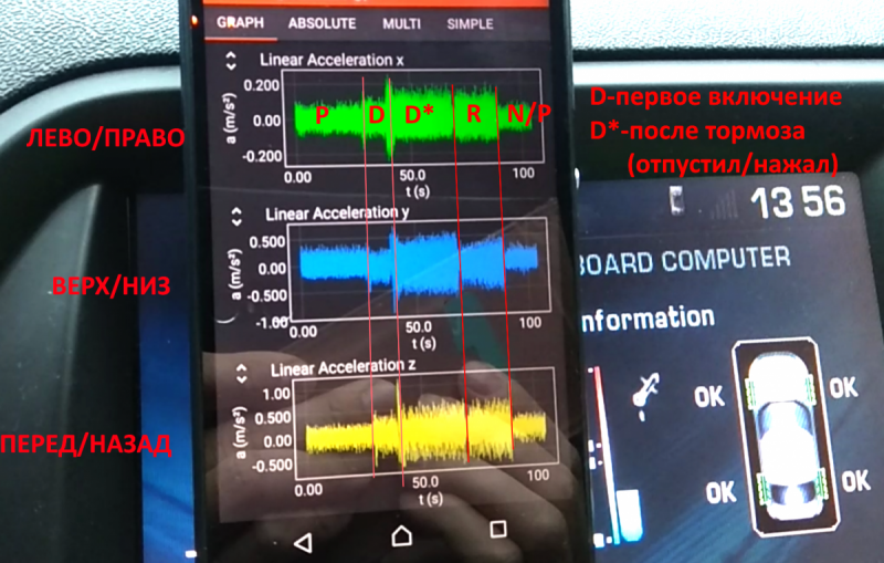

Citro Опубликовано 21 декабря, 2019 Поделиться Опубликовано 21 декабря, 2019 Всем привет. Машинка С5 2008года, дизель, движок - W10BTED4. 260000км. Сильная вибрация на D в пробках - руль невозможно держать, аж мурашки по пальцам. Сервис поменял верхнюю реактивную подушку (в народе косточка или гитара) , но стало хуже. Ниже фотка самих вибраций по осям (D* - это как раз вибрация после тормозов на Д. На нейтрали - руль вибрирует, но уже можно терпеть :). Сама подушка выглядит странно - не видно резиновой втулки и не прижата сверху. (видео ниже). Основные подушки справа и слева как мне сказали, недавно меняны. На вид, вроде целые, но почему так трясет ? Кто может прокоментировать? Косточка сама хоть нормально стоит , так и должно, или что-то не так и менять сервис ? ПС - незнаю как , но залилось 10 картинок вместо одной , убрать как - незнаю ? Ссылка на комментарий

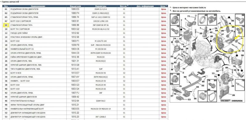

ReBe Опубликовано 30 июня, 2020 Поделиться Опубликовано 30 июня, 2020 Всем привет. Немного не в тему, извините, но все же. Кто знает может, в рычаге подвески двигателя 9 есть сайлент-блок, ранее говорят он шел отдельно, а теперь только в сборе с рычагом, а это дорого и долго ждать при этом. Может кто подскажет есть ли эти сайлент-блоки еще в природе или аналоги какие? Заранее спасибо. Ссылка на комментарий
