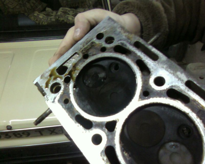

Popesych Опубликовано 25 декабря, 2019 Поделиться Опубликовано 25 декабря, 2019 я помню как свой мотор XU7JP продавал по з/ч, так голова ушла за день и окупила 3/4 мотора. когда приехали за моей, привезли свою, с газавагена.... результат на фото Бо клапана охлаждаются бензом, который бензо форсунки прыскают на клапан. ЗЫ что бы клапана не прогорали я слышал ставят бочек для какой то жидкости, которая подается во впуск при работе газа что бы клапана охлаждать. Баляць мае крылы Ссылка на комментарий
Romanoff171 Опубликовано 25 декабря, 2019 Поделиться Опубликовано 25 декабря, 2019 27 минут назад, Popesych сказал: клапана охлаждаются бензом, который бензо форсунки прыскают на клапан Всё верно. Бензин охлаждает и имея некую жирность защищает клапана. Но с другой стороны на газе практически отсутствует детонации. И кое что ещё хорошее для двигателя. Ссылка на комментарий
