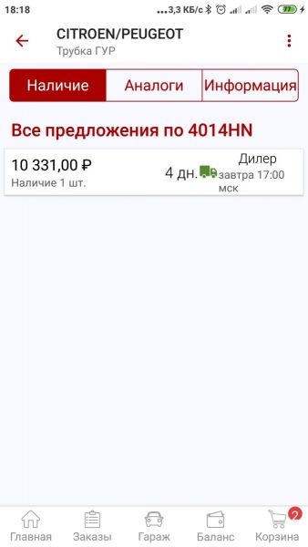

GREENCIK Опубликовано 16 декабря, 2019 Поделиться Опубликовано 16 декабря, 2019 Трубка ГУР? Ценник только ((((хотя НN и LN думаю разные, в евроавто под заказ «Капитан Зелёный из «Тайны Третьей планеты» - мой любимый инженер. Всё время недоволен, вздыхает, ничего не хочет, но делает всё, что надо. Постоянно всех спасает. Без конца ноет." Ссылка на комментарий

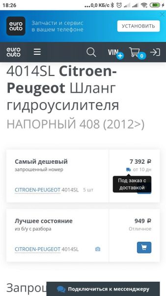

Олегович Опубликовано 18 декабря, 2019 Поделиться Опубликовано 18 декабря, 2019 http://xn--80adbj0cckt.xn--p1ai/parts/citroen/c5-2008/trubka-gidravlicheskaya/used/page-2/ Здесь посмотреть. На рисунке полностью обведена напорная магистраль и частично обратка. По ссылке на ЕВРОАВТО, продают отдельно напорную часть и обратку XP 2008г.в.; TU5JP4; ручная КПП. ЮВАО Ссылка на комментарий
