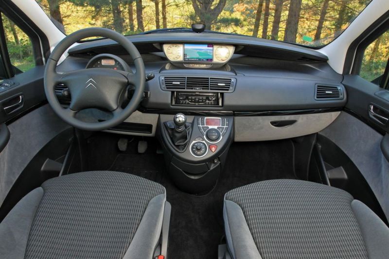

Deniska Yakovlev Опубликовано 9 декабря, 2019 Поделиться Опубликовано 9 декабря, 2019 Ситроен с8 exclusive 2.2 HDI Время от времени моргает монитор и иногда перезапускается. Ссылка на комментарий
Xtrapro Опубликовано 1 февраля, 2020 Поделиться Опубликовано 1 февраля, 2020 Смотрите в сторону бортового напряжения. Ситроен начинает тупить если слабое напряжение в сети. При покупке своего первого Ситроен с5 продавец сказал ,что заменил батарею на более мощную. так. как проблемы с электроникой при слабой батареи Я тогда не придал этому значения. На данный момент у меня С8 дизель .Началось всё с того что стал плохо заводиться проблема была в щётках стартера . При попытке завестись не заводился с первого раза, думал батарея села. При этом стал находу виснуть дисплей . После замены стартера всё устаканилось Удачи Ссылка на комментарий
