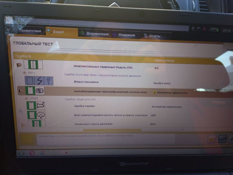

najus Опубликовано 23 ноября, 2019 Поделиться Опубликовано 23 ноября, 2019 Завести автомобиль у меня не получается, стартер крутит, бензаносос качает, но двигатель не "схватывает", горит чек, а так же пищит сервис, при этом на экране индикация селектора сходит с ума ( P, N, зимний режим, спорт режим) загораются в хаотичном порядке, селектор при этом намертво зафиксирован в режиме P. Ошибки: Р0335; Р0336; Р0480; Р1693; U1003; U2000 Ссылка на комментарий

najus Опубликовано 23 ноября, 2019 Автор Поделиться Опубликовано 23 ноября, 2019 16 минут назад, KEBUSY сказал: так не бывает. диагностические приборы стирают все ошибки. через FAP не стирает, пишет ошибку, через лексию нет связи с блоком Спойлер Думаю на блок BSM? Ссылка на комментарий
KEBUSY Опубликовано 23 ноября, 2019 Поделиться Опубликовано 23 ноября, 2019 может в этом и причина ? Ссылка на комментарий
koro Опубликовано 23 ноября, 2019 Поделиться Опубликовано 23 ноября, 2019 1 час назад, najus сказал: Думаю на блок BSM? Вполне возможно, что это он является причиной.. Ссылка на комментарий
